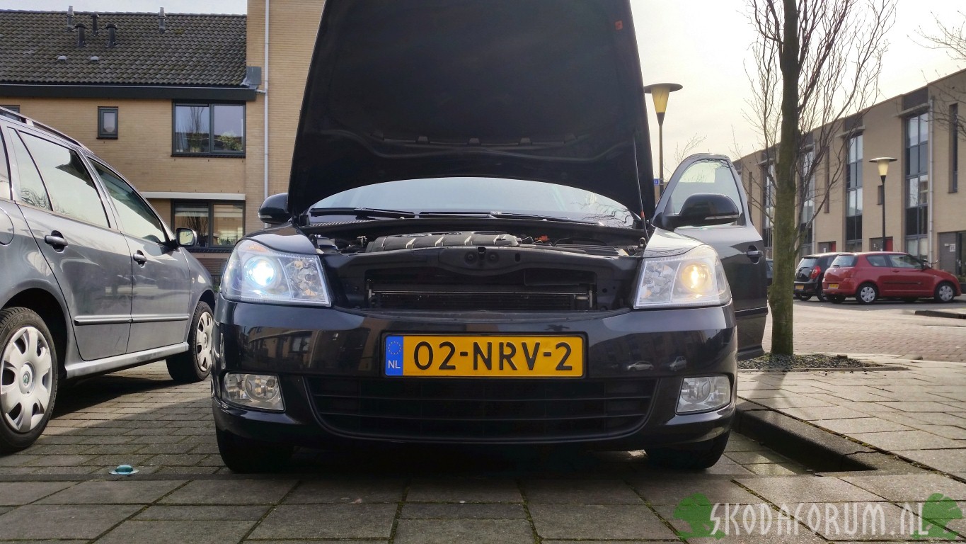

Dus direct een EVO 2 setje besteld en gemonteerd. Eindelijk fatsoenlijk lichtopbrengst. Zal wel diverse reacties krijgen betreffende strooilicht, sjonnie verlichting etc. Zou dan willen zeggen:eerst (komen) kijken en dan pas oordelen.
Nou nog ervaren of dit setje inderdaad de boordnetmodule niet om zeep helpt.
Groet Hans

Deze kit heb ik sinds kort geplaatst: https://hilox.eu/h7-xenon-kit-hilox-evo-2
HILOX beweert dat met deze set de boordnetmodule niet stuk kan gaan door piekspanning.
Plug and play setjes.
Enigste aanpassing die je moet maken is een mooi rond gat in rubberen achterdeksel koplamp.
Hier zijn slagpijpjes voor.
Zou het bijna vergeten, de volgende adapters aanschaffen: https://hilox.eu/vw-mercedes-xenon-lamp-adapter. Zijn bij ome Ali een stuk goedkoper.
Groet. Hans

op foto 6000K? en nu 5000K gemonteerd ?
