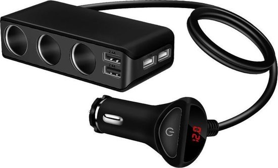

Maar met wat zoeken kun je ze ook voor minder als de helft qua prijs vinden.
Kabel kun je gewoon aan 1 kant onder de middenconsole duwen
evt verlengkabeltje met extra aansluitingen?
Je moet even zelf zoeken naar de goedkoopste, heb enkel idee voor hardware gegeven.

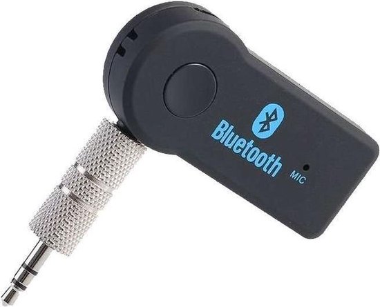

Aux bluetooth stekker dingetje besteld.
En nu nog even een langere usb / usb-c kabel halen en weg werken.
Dit moet wel goed komen denk ik.

Je kunt die lader die ik aangaf toch in dat vak onder de radio plakken met dubbelzijdig foamtape?
Boof72
Deze bedoel je?
Bekijk bijlage 98269
Dit zou ene oplossing kunnen zijn, maar dan hangt er zo'n kastje onder de radio waar je tegen aan kijk.
