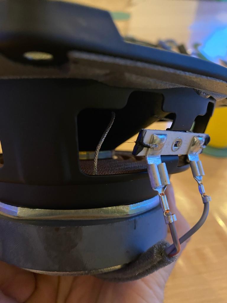

bw_sprb_sprtln
Nou het was helaas van korte duur; subwoofer viel weer weg.
Dacht direct dat de soldeer punt zou los gelaten zijn; echter zat deze toch nog vast en de overige 3 dunne draadjes van speaker ook.
Had zelf idee dat iets van breukje in de aansluitkabel naar speaker.
Iemand enig idee als deze los kan bestellen zoals op de afbeelding hieronder :pieker:
