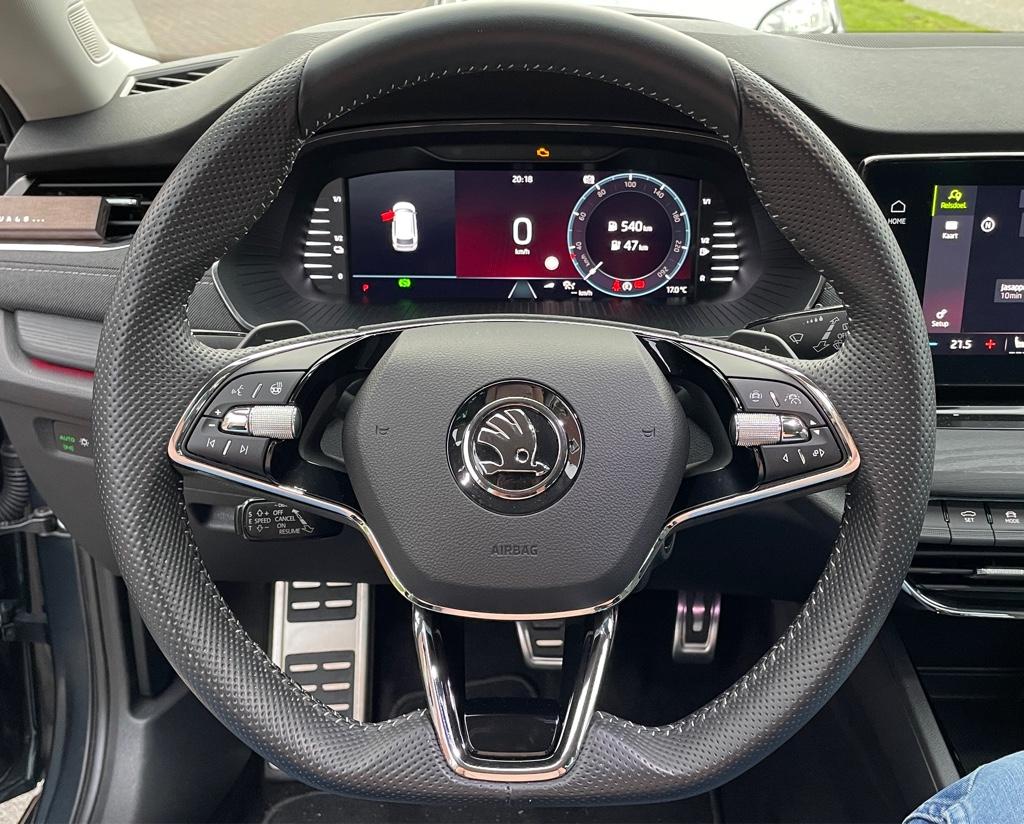

jesse_s93
Bij deze het eindresultaat, inclusief kapje
