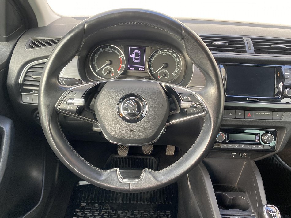

Ik heb sinds kort een Skoda fabia combi uit 2014.
Nou zag ik dat deze fabia in 2020 een vernieuwd stuur heeft gekregen die naar mijn mening een stuk mooier eruit ziet.
Nou kan ik deze voor een mooie prijs op de kop tikken.
Uiteraard moet hier een andere airbag in maar als ik deze erbij koop. Kan ik deze dan overzetten?
Mijn fabia heeft ook stuurbediening aan beide kanten net als het nieuwe stuur.
Foto’s zijn van het internet aangezien mijn eigen foto’s te groot waren om te uploaden
Alvast bedankt!
Gr. Wesley

Die vraag komt vaker langs, en het antwoord is 'Nee, niet zonder meer'. Over het algemeen heb je, naast een passende airbag, een andere sleepring en/of bedrading nodig. Komt ook omdat de F2 op het PQ platform gebouwd is en de F3 op MQB. Daardoor zijn allerhande systemen, waaronder de electronica, niet zonder meer uit te wisselen.
Wellicht had je ook al gezien dat de knoppen van je oude en beoogde nieuwe stuur behoorlijk anders zijn qua functie. Dat had je ook al een indicatie kunnen geven.

Maar goed het nieuwe 2 spaaks stuur zit in de Fabia 4 en het 3 spaaks wat je op de foto ziet is van de Fabia 3
En de fabia 3 is nog op het oude platform gebouwd en de Fab 4 staat inderdaad op het nieuwe MQB platform !

Beide sturen zitten in een fabia III. Mogelijke het tweespaaks stuur ook in de fabia 4.
Bj 2018 3de gen facelift en bj 2021 4de gen
Afrit13
Het twee spaaks stuurwiel zit OOK in de Fabia 3 facelift:
Yes maargoed ik heb de Fabia III uit dec 2014 en die heeft dat mooie stuur er dan weer niet in. De niet gen 3 facelift.
Maargoed er zit vrij weinig verschil tussen de gen 3 en de gen3 facelift. Wat ik zie is alleen het stuur en iets strakkere kop/achterlampen

Ter mijn verdediging: de F3 is eind 2014 geïntroduceerd, dus het had ook zeker een F2 kunnen zijn. Heb de profielfoto niet bekeken :angel:
De F3 is overigens wel het eerste Fabia-model dat (deels) op MQB gebouwd is. De F4 (volledig op MQB) kwam in 2021, dus het vervangende stuur is uit een F3FL.
