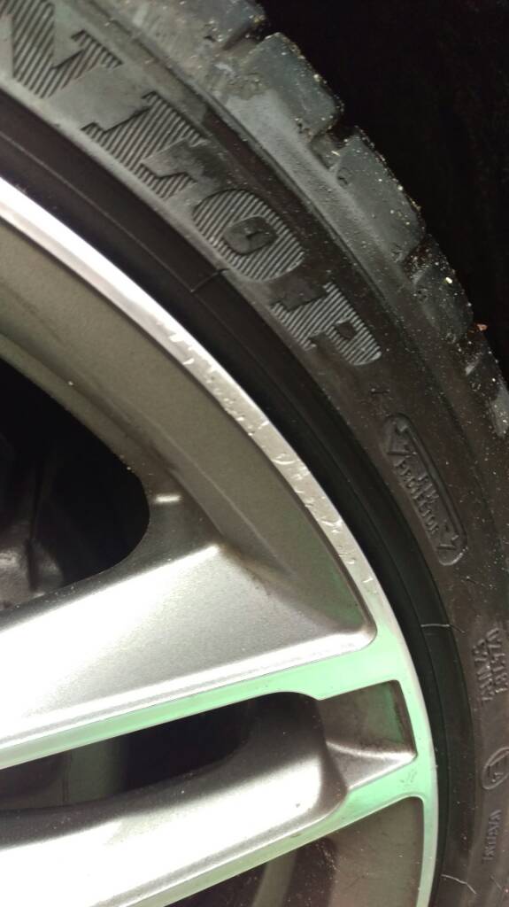

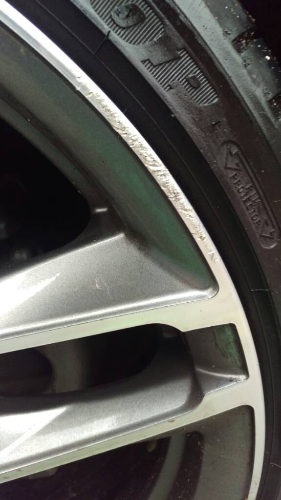

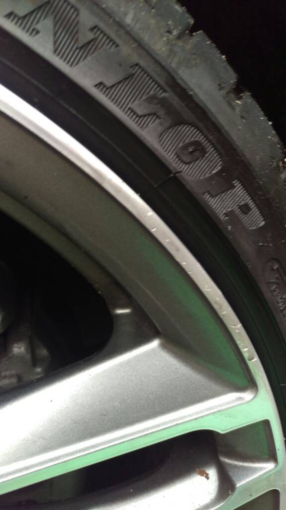

weet iemand een goed adres om een velg te laten herstellen? ( regio belgische kempen liefst)
Dit weekend heeft mijn rechtse achtervelg de boordsteen van iets te dichtbij gezien!!:nailbiting::mad::banghead::(:angry:
Wat een klote gevoel had ik daarna!!!
Ik zou graag mijn velg dus laten bijwerken bij een specialist, iemand een goed adres?

@Octavia32 heeft laatst bewezen dat je het zelf ook heel goed kan doen ( echt heel net resultaat ) wellicht wil hij je van tips voorzien? Voor zover ik het kan bekijken is het bij jou ook wel te fixen.

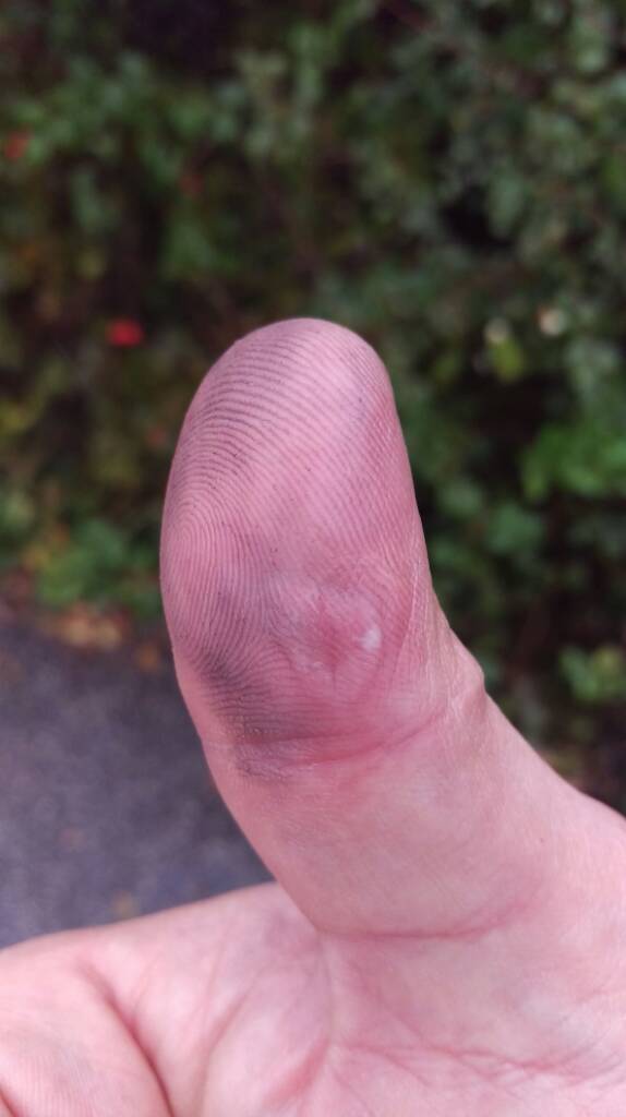

Ik moet zeggen dat het inderdaad goed gelukt was
Schuren Korrel 200
Meerdere malen schuren op 400
En tenslotte een blaar als kadootje

@Bart81 wil je het goed krijgen dan zit er niets anders op om een nieuwe velg te kopen. Gepolijste delen van een velg hebben in de fabriek een dusdanig proces ondergaan wat een schadeherstelbedrif niet kan evenaren. Ze kunnen het schuren en voorzien van een nieuwe blanke laklaag, maar het resultaat na verloop van tijd is dat er vocht onder zal kruipen met blazen tot gevolg. Gepolijste wielen of delen van gepolijste wielen is prachtig, maar raak de stoep niet of krijg geen steenslag want dan gaat het vocht onder de blanke laklaag kruipen. :pieker:
