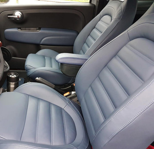

Wij hadden in onze Fiat 500 destijds ook zo'n Woods armsteun. Geld dubbel en dwars waard. Afwerking en materiaal subliem en goed te monteren op originele schroefgaten middenconsole. Ook de.kleuren hadden we laten afstemmen op het interieur en leungedeelte kan nog naar voren geschoven worden.

@ertromp wat een fraaie armsteun is dat zeg, ziet er echt top uit! Bedankt voor het delen van de foto en je ervaring met Wood company. :giggle: :thumbsup:
