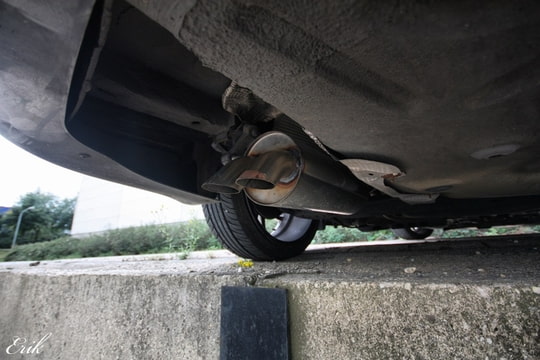

Tijdje terug helaas moeten ondervinden dat er een schotje in mn einddemper los zit en een beetje rammeld als hij koud is.
Goed excuus dus om eens te gaan shoppen voor wat nieuws.
Een originele einddemper ging het niet worden, want die kon de dealer alleen maar van staal leveren. Dan ben ik over 5 jaar weer aan de beurt.
Dus er komt een RVS einddemper onder.
Een RVS sporteinddemper kost toch zo tegen de 200 euro maar dan komt hij onder de bumper uit en slaat hij op drempels (wegens verlaging), of je moet een gat in je bumper gaan zagen waar hij doorheen komt. Beide niet echt mijn voorkeur.

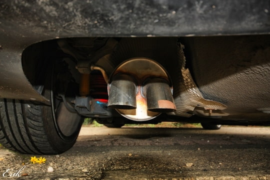

Nu ben ik naar de lokale tuner gegaan en heb daar alles laten opmeten voor een RVS uitlaat op maat. Het wordt een RVS uitlaat die kwa ophangpunten etc overeen moet komen met een originele demper, en als eindstuk komt er een dubbel dieselpijpjes eind op die dus naar beneden wijzen (net als de standaard 2.0 8V demper). Alleen klinkt hij wat sportiever. Prijsje : 320 euro incl montage.

Zojuist de auto op gehaald!
Holy crap! :1884:
Een vol en zwaar geluid!!! Een beetje TE zwaar zeg maar! Dus ik ben direct even terug gereden en ze maken er maandag een RVS tussendempertje tussen.
Ik heb weleens een dikke uitlaat onder mn Golf 2 1.8 GTI 16v gezet en dat klonk uber stevig, maar deze gaat er toch nog wel even dik overheen :1884:
Dus tot maandag wordt er niet veel gereden, of met oordoppen in :680:
