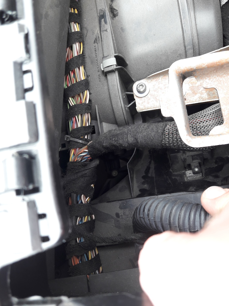

Nou wil ik het dashboard kaste eruit hebben om die ventilator open te schroeven om die te controleren maar dat zit goed verborgen! De airbag is er uit. Maar het lijkt alsof het hele dashboard er uit geschroefd moet worden voordat het dashboard kastje er uit kan niet?
Nou zit er ook nog iets van een sensor in dat ventilator systeem geschroefd op de foto bij mijn duim. Zou dit dat 'puls' ding zijn. Weet even geen beter omschrijving.....
