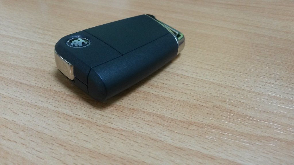

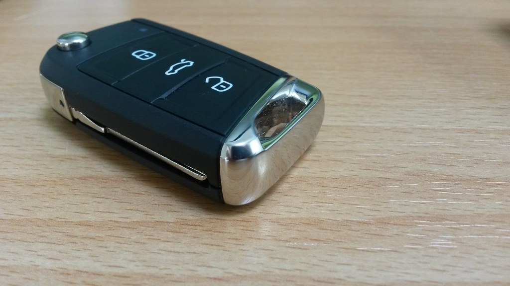

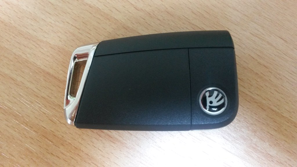

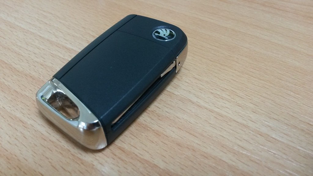

Supergemakkelijk om te installeren:
1. Sleutel openklappen
2. Bovenzijde afklikken (zijde van het Skoda logo)
3. Vijsje verwijderen (Torckx 6)
4. Tipje verwijderne door naar onder te schuiven
5. En terug assembleren in omgekeerde volgorde met het chromen tipje

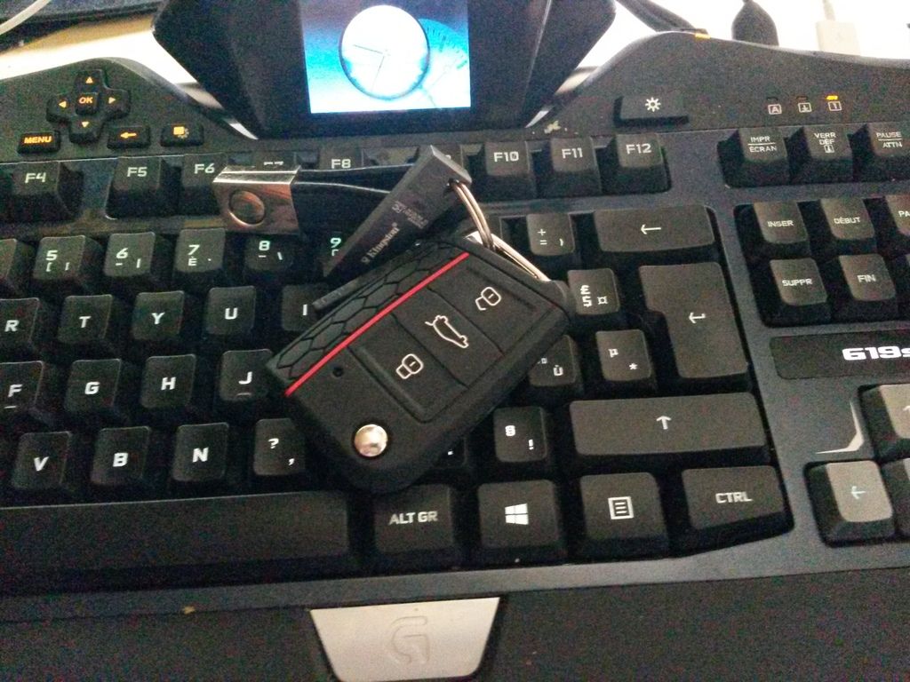

Heb ook het rubber covertje erover
