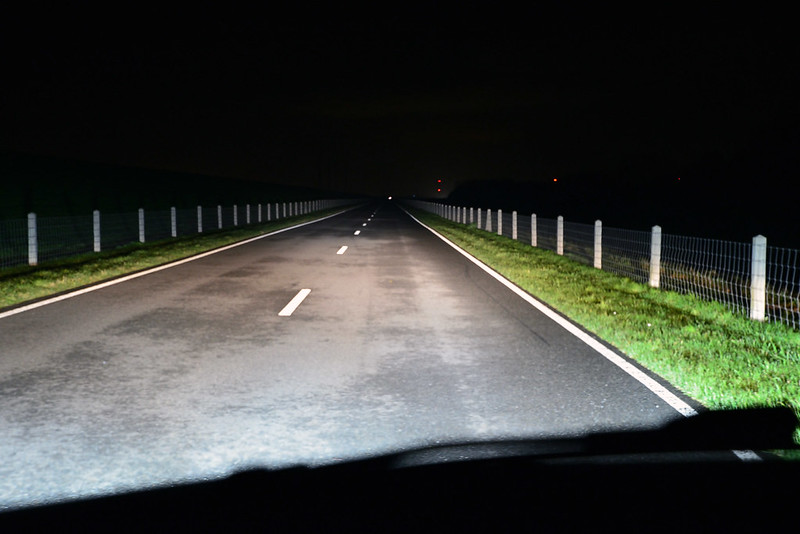

Ik heb 7 jaar gereden met een Fabia Greenline uit 2011. Xenonverlichting was tegen meerprijs leverbaar, maar de verkopende dealer vertelde dat de toen nieuwe standaard projectorkoplampen dit zo goed als overbodig zouden maken, dus xenon was eigenlijk zonde van de vrij aanzienlijke meerprijs. Hij kreeg gelijk: met die
projectorkoplampen is niet zoveel mis.
Eerste voorwaarde is dat ze goed afgesteld staan, dus ik raad
@Tjip jan aan om daar als eerste naar te (laten) kijken.
Tweede mogelijkheid tot verbetering: plaats Philips XtremeVision bolletjes - die geven al een stuk meer licht, tegen veel minder geld dan ombouw naar LED (als je dat echt goed wilt doen in elk geval, ik ben niet zo'n voorstander van plaatsing van LEDlampenin armaturen die daar niet voor ontworpen zijn).
