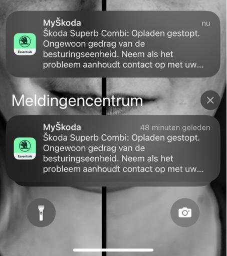

Sinds een paar maanden krijg ik steeds vaker het probleem dat de auto wel gewoon start met laden maar er dan na een tijdje uit zichzelf mee stopt. Ik krijg dan een melding in de app (zie afbeelding). Ik trek dan vaak stekker er weer uit en steek hem opnieuw in. Soms werkt dat (deels), dan stopt hij uiteindelijk wel weer maar is dan in ieder geval weer iets verder geladen.
