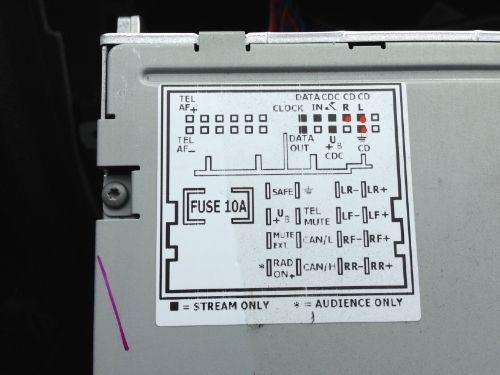

In onderstaande foto het schema op de radio enkel staat er geen aux verwijzing op boven de meest rechtse pins voor de CD wisselaar.

De draad op de plek van de r doe je op de pin van het rechter kanaal. De draad op de plek van de l op de pin van het linker kanaal. De andere (aarde/massa) doe je op allebei de buitenkant en.

Hartelijk dank voor de info, kun je aangeven wat je bedoelt met allebei de buitenkanten? bedoel je de twee pins welke wit zijn aan de rechterzijde?
Tevens de vraag welke kleur de aarde zou zijn, ik heb een aux stekker waaruit rood, wit en geel komt. Dan zou ik de aarde dus moeten splitsen op de twee pins maar welke kleur zou dit zijn.
Ik heb inderdaad de video bekeken, enkel staat er bij die uitvoering wel aux vermeldt op de linkerpins en op die van mij niet
De foto is van een non-MP3 versie en volgens mij niet die van jouw wagen...
Als het goed is ziet het er bij jou zo uit:

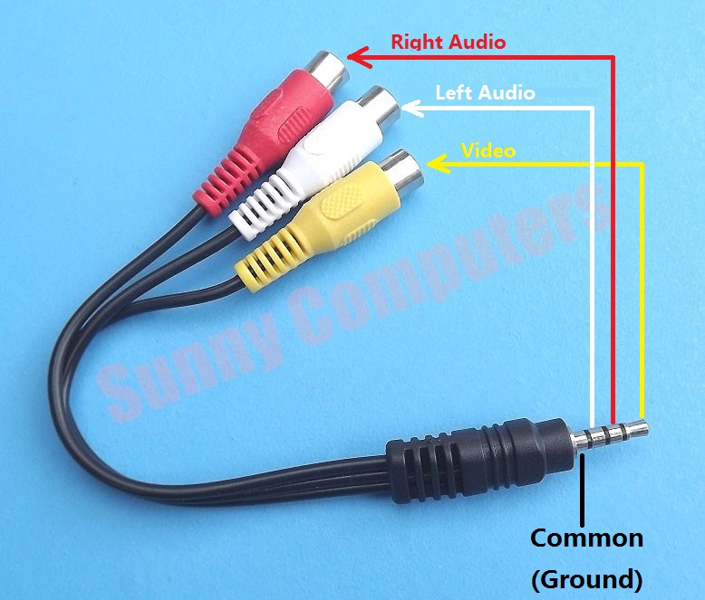

Feit dat je een gele kabel hebt, doet me denken dat je een RCA-video kabel hebt...

Het is onderstaande kabel waar dus een rode,witte en gele draad
Als je een rode een gele en een witte kabel hebt, dan is de minijack toch ook anders? Die heeft dan, zie het plaatje hemi24 die zones ipv twee, zoals voor enkel geluid?
Red = Right;
White = Left;
Yellow = GND;

Zojuist nog even goed gekeken en zie dat ik tot mijn spijt niet goed heb gekeken, blijkt dus een Stream te zijn en geen Stream MP3
- lichte zucht - :koffie:
Rood - AUX IN R - rechts boven
Wit - AUX IN L - rechts onder
Geel - AUX aarde - een na laatste rechts onder
Bestudeer het plaatje van post #5 nog maar even...
Blijkt dus om een gewone stream te gaan en geen stream mp3 :bloos:
Mijn excuus, zojuist even uit de auto gehaald, er zijn dus geen specifieke genoemde AUX pinnen
