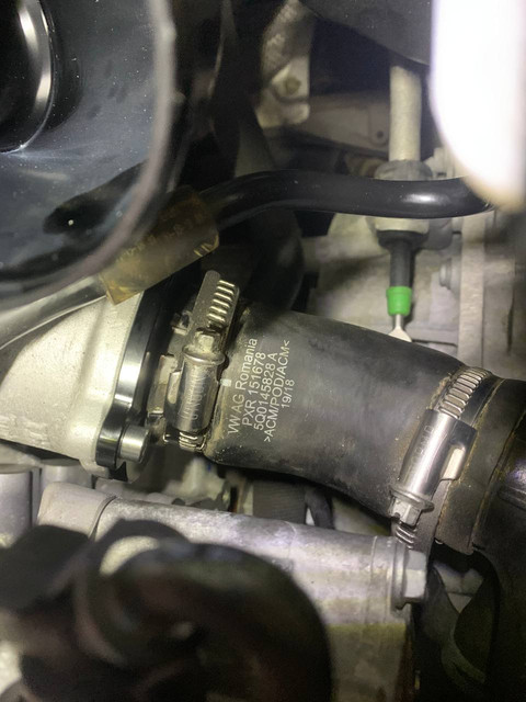

Nu konden we starten aan het turbo gedeelte, als eerste de inlet eraf. Dit is ook zo gepiept, 1 torx los en je draaid hem er zo af.
Ook weer mooi zichtbaar wat een verschil tussen de onderdelen qua restrictie
Na de turbo inlet ook de turbo outlet los genomen, dit was wel een behoorlijk gepriegel.
vooral de montage van de nieuwe viel mij wat tegen.

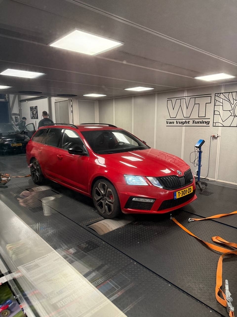

dyna
Een collega van Johan nam de auto mee naar de dyno om hem vast te snoeren, dit kon je vanuit de nette wachtruimte allemaal zien.
Leuk om dit van zo dichtbij te kunnen volgen.
Johan was echt mega relaxed en ik mocht ook meekijken in de dyno ruimte.
Na de kalibratie van de dyno zijn ze gestart met een eerste run om te zien wat de octavia met de standaard software deed en of alles er in de logs gezond uit zag.
Dit laatste was gelukkig het geval een de octavia presteerde standaard al een nette 252 pk en 372 nm. Voor zover ik weet presteren deze motor over het algemeen vaak al iets meer dan de fabrikant opgeeft. Het gaf in iedergeval wel een lekker gevoel:geek:
Tijd voor een stukje software, de software word eruit gehaald en vervolgens zelf aangepast met WinOLS ( het programma om de software mee aan te passen)
Ik heb door het raam even staan kijken hoe johan daar door heen klikt, aardig abacadabra haha.

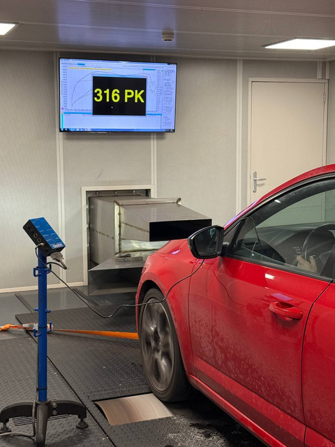

Na de aanpassing weer een run!
Hier kwam een mooie 316 pk uit, het koppel van deze run weet ik niet. Johan was nog niet helemaal tevreden over het vermogen in de hoge toeren. Hij ging daar nog een en andere aan tweaken.

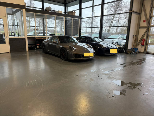

Tijdens het wachten ook nog even staan kwijlen bij deze 2 porsches, wat een apparaten blijven dit toch.

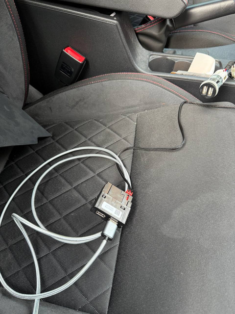

Vanmiddag even de tijd genomen om een usb aansluiting te maken in het middenconsole tussen de voorstoelen.
Wilde hier graag een usb punt hebben zodat de kids mocht het nodig zijn hun ipad kunnen opladen tijdens lange vakantie ritten.
Eerst alles maar uitgepakt en uitgestald op de werkbank
Begin situatie
en na het weghalen van het prullenbakje en luchtrooster
4 schroefjes los en een ferme ruk later heb je de kap in je handen en groot gapend gat tussen de voorstoelen
De 12 volt lader voor moest even omhoog voor het aftakken van de voeding, naar klusje overigens. Je hebt hier eigenlijk speciaal gereedschap voor nodig wat ik even niet voorhanden had.
Na installatie van de kabelboom, voor de definitieve montage even testen of het allemaal werkt.
Missie geslaagd dus verder inbouwen maar
Hier mooi het verschil goed zichtbaar
