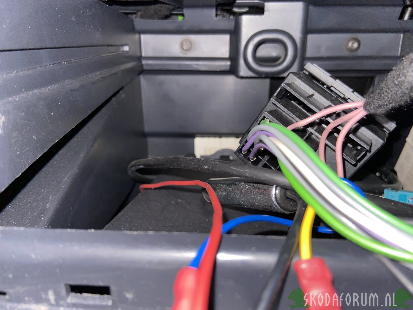

Er zit nu een VDO autoradio in mijn Skoda Fabia 2 en ik heb een 2ehands Skoda Beat radio gekocht die ik er in wil hebben.
Weten jullie welke stekkers ik hiervoor nodig heb?
Dit zit er nu aan stekkers in de auto:

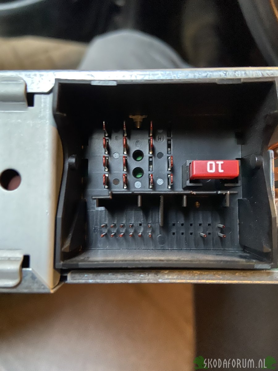

En zo ziet de achterkant van de Skoda Beat radio er uit:
full
Ik hoor het graag :)

De originele stekker zit er gewoon in. Je moet alleen een stekker (met de groen, roze, paarse, witte en grijze draden) eruit klikken en dan de zg. 'quadlock' stekker in de nieuwe radio klikken in plaats van een verloopstuk.
Plug and play :) Je hoeft niet bezig te zijn met de rode en gele draden, oem radio's hebben dat niet.
Okki
Zie het nu ook denk ik op de 1e foto
Ik neem aan dat de draden in de witte circel de originele bedrading is. In de gele cricel de bedrading voor de VDO.
Bij de blauwe pijl zitten die 2 met een stekker aan elkaar. Even het heveltje omklappen en dan kan je ze loshalen. En dan in de BEAT stoppen

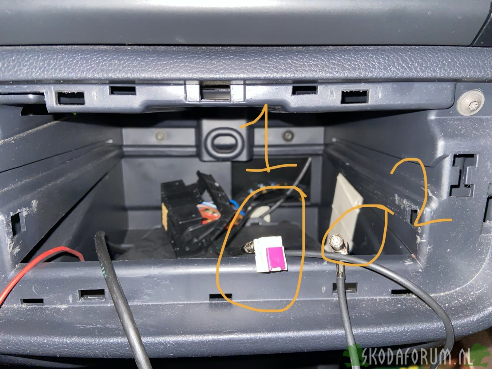

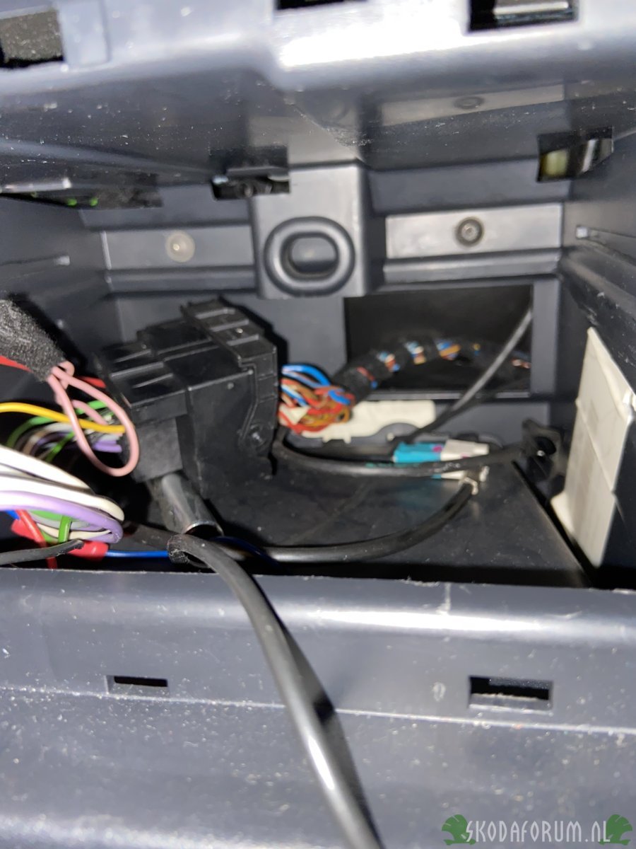

Net bij de auto geweest en de VDO stekker losgehaald, maar dan blijven er nog een aantal losse kabels liggen waar ik even geen raad mee weet. Zie de twee foto's hieronder:
full
1 => Deze stekker was ingetapet en hing los. Hij komt uit de kabelboom en ik vermoed dat dit de originele antennekabel is. De VDO stoorde heel erg, dus hopelijk is dat straks verleden tijd. Klopt het dat dit de antennekabel is?
2 => Deze zat in de VDO. Kan dit een antennekabel zijn? Misschien in combinatie met GPS? Er zit namelijk navigatie op de VDO.

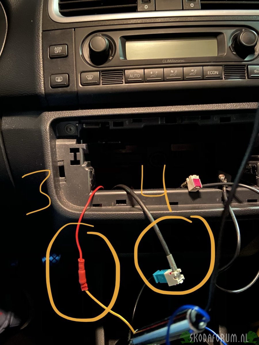

En deze foto...
full
3 => Moet ik iets doen met deze kabel?
4 => En moet ik iets doen met deze kabel? Ziet er ook uit als antenne of GPS (?). Zowel deze nr 4 als nr 2 van de vorige foto komen niet uit de kabelboom.

1 en 4 zijn antenne kabels (zogenaamde fakra aansluiting) die kun je in je oem radio steken
3 gaat naar de phantoom voeding adapter en mogelijk de geschakelde + van de VDO, die heb je niet meer nodig. toelichting: de antenne heeft een ingebouwde versterker en krijgt via de antennekabel zijn voeding bij een origineel toestel. Die VDO doet dat niet, daarom zit die adapter er tussen met die blauwe draad eraan.
2 lijkt haast wel een GSM antenne, zit die ergens los op de auto misschien?
Ik denk dat ze hebben geprobeerd om de radio ontvangst goed te krijgen, de 2 stekkers met blokjes gaan in je nieuwe radio, dan eens kijken hoe de ontvangst is.

Er zit één ingang voor de antenne op de radio, dus dan druk ik eerst de antennekabel uit de kabelboom (nr 1) in de radio aangezien die origineel is.
Nr 3 zal ik dan aftapen.
Kan nr 2 van de GPS antenne zijn? Er zat GPS op de VDO radio. Ik zie geen GSM voorbereiding in de auto.
Nr 4 zal ik eerst niet mee doen. Als het ontvangst goed is, dan is het goed en ander probeer ik deze i.p.v. nr 1.
Ik laat het resultaat weten.
