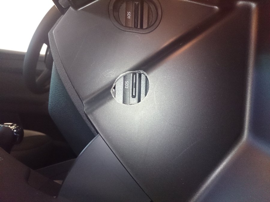

We kunnen het je nog sterker vertellen:
Je Fabia heeft zelfs nog een 2e SD kaartslot..!
img_20160724_163634-jpg.103014
Dat SD slot is voor velen met de Amundsen (navi) bestemd voor het kaartmateriaal van de navi.
Het tweede slot is de mogelijkheid dat deze er wel zit maar niet werkt.
Maw dat is kwestie van uitproberen.
SD kaart van de navi is 16Gb, en ach als je daar al je muziek opzet heb je voor aardig wat dagen rijden muziek..

Goed om te weten, maar ik denk dat mevrouw nicknameless het me niet in dank afneemt als ik in de auto ga boren/zagen/hakken :sterretjes:

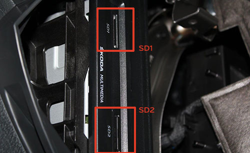

Een toevoeging van mijn kant: vandaag het dashboard kastje van m'n Fabia III losgehaald, om op zoek te gaan naar de tweede SD-poort. Die zit er! En die werkt!
Dus in poort 2 nu de SD-kaart van de navigatie gedaan en in poort 1 een SD-kaart met muziek.
Navigatie werkt en muziek afspelen vanaf SD werkt.

Zover ik weet is het met de Amundsen Navi het geval.
Bij mijn wagen zit er ook een tweede slot verborgen achter handschoenkastje waar wel zichtbaar het Navi SD slot is met kaartje erin.

Nog een aanvulling:
bij de TS staat bij z'n SD-poort alleen 'SD' geen 'SD 1'. Kans is dus groot dat er bij hem geen tweede SD-poort zit.
@hemi24 Super heb zojuist met de gegevens van @LongTimeAgo in onze Fabia III Combi het dashboardkastje laten zakken. Navigatie van SD1 naar SD2 en 32GB aan muziek in slot 1. Snel nog even de maat opgenomen om later nog een mooie brievenbus voor SD2 te maken.
Top!!!
ThomasBuizen
Ik ga morgen ook even zoeken in mijn Fabia Combi III.
Als er in het dashboardkastje SD1 staat kan ik er dus vanuit gaan dat er een tweede is en wanneer er slechts SD staat dan hoeft dit niet zo te zijn?
Of kan ik ook via het instellingenmenu al zien of er een kaartje in zit?
