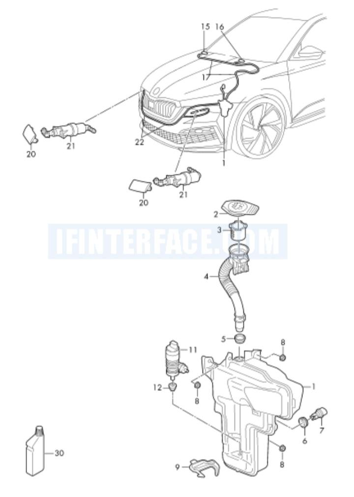

Dan moet je me even aanwijzen waar die dan zit @Sjoerdb...
Ook in mijn O2 zit maar één pomp, en in ETKA staat dus ook keurig een versie voor zonder en een voor met achtersproei-installatie.
Dank voor dit plaatje. Het heeft me geholpen om het probleem zelf op te lossen bij mijn octavia 2 combi.
De sproeiers voor deden het niet. Het begon na het vervangen van voorruit door schadeherstelbedrijf. Pomp was nog wel hoorbaar en er lag vloeistof onder de auto, afkomstig uit de paravaan ruimte. Achtersproeier werkte goed. Ik kon met een paar vingers onder de paravaan voelen dat een T stukje, midden tussen punt 15 en 16 niet aangesloten was. Ik had geen gereedschap om de ruitenwisserarmen te demonteren.
Met wat prutsen kon ik de paravaan bij punt 15 optillen. Hier kon ik de leiding afkoppelen van de sproeier. (zwart clipje op de koppeling opzij schuiven en dan kun je m los trekken). Nu was er ruimte om de aanvoerleiding naar het T stuk en het T-stuk zelf onder de paravaan vandaan te prutsen en weer vast te klikken. Hierna de leiding bij 15 weer aangekoppeld, zwart clipje weer terug, en alles werkte weer.
Mooi te horen dat er toch een slang los zat, en dat er uiteindelijk toch lekkage was vanuit de paravaan en dat je de pomp minder goed hoort vanwege de mindere weerstand omdat de slang los zit...

Mooi dat er nu 1 ander lid geholpen is met dat plaatje, namelijk Skeauda.
