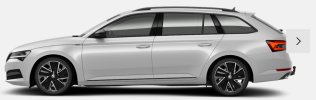

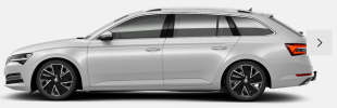

Als ik naar het totaal gewicht kijk komt de 2.0TDI 4x4 met DSG het kortst in de buurt van de iV (1693kg vs 1768kg).
Het enige wat ik nu nog nodig heb is de kleurcodes of onderdeelnummers van de veren de gebruikt worden op de 2.0TDI 4x4 DSG op een Sportline of L&K. Iemand hier daar mee kan helpen?
Ter vergelijking hieronder 2 foto's vanuit de Skoda configurator (voor zover deze helemaal relevant is), het verschil is subtiel maar het is er wel:
2.0TDI 4x4 DSG
1.4TSI iV DSG
