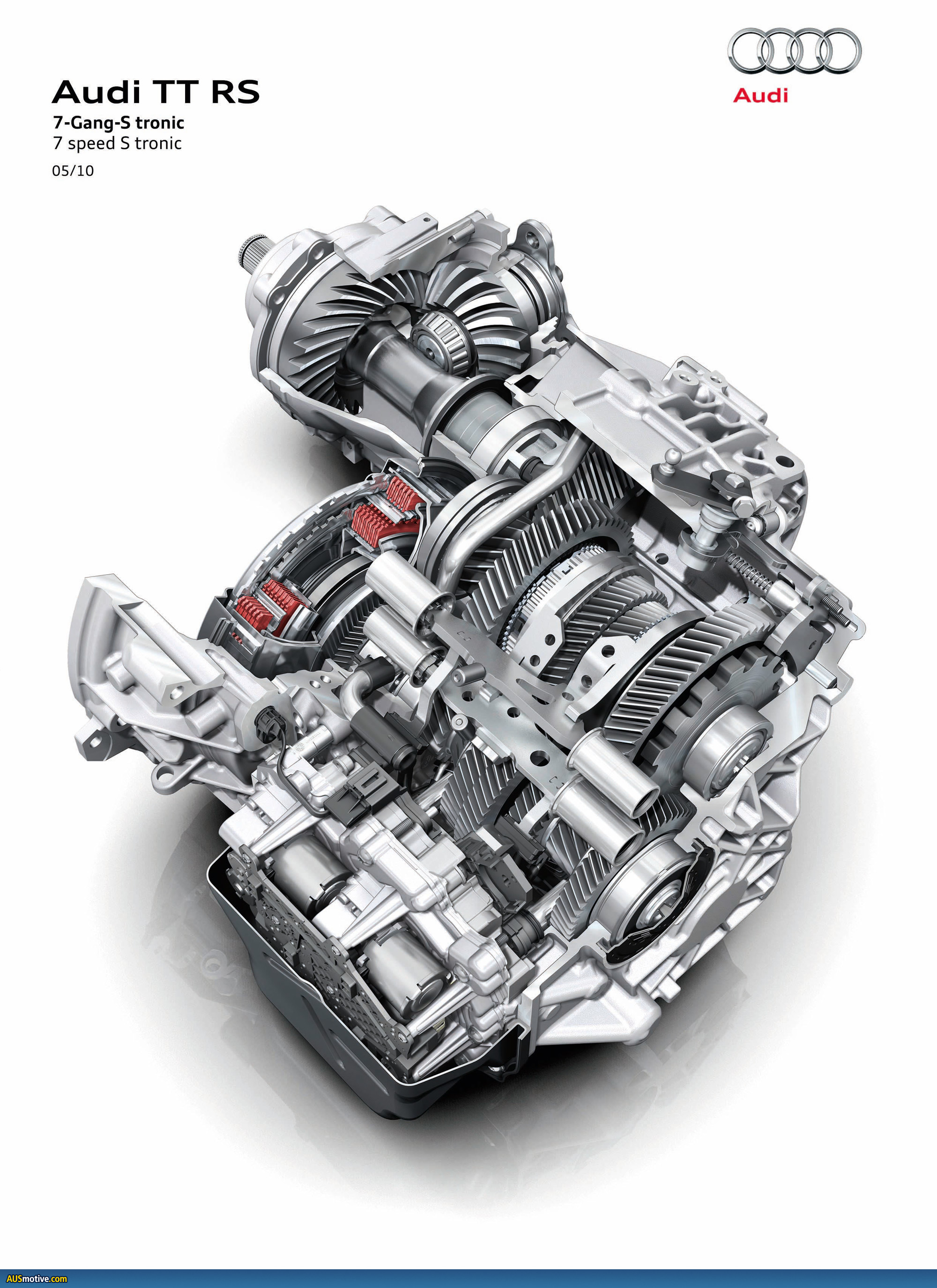

Die dq500 bak zit bij Audi hooguit in de TT RS en RS Q3, de s3 gebruikt naar mijn weten gewoon een dsg 6 bak en alle overige Audi quattro modellen hebben de motor in de lengte richting.

S tronic®
Dankzij de standaard 7-traps S tronic verdeelt de 2.5 TFSI zijn kracht over drie assen: twee ingaande assen en één uitgaande as. Omdat beide koppelingen tegelijk openen respectievelijk sluiten, verlopen schakelacties razendsnel en vrijwel onmerkbaar. Via het standaard Audi drive select is de werking van de 7-traps S tronic met twee standen te beïnvloeden. Daarnaast behoort handmatige bediening vanzelfsprekend tot de mogelijkheden.
