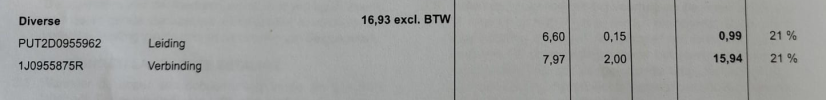

Bestellen
- 2m ribbelslang
- 2 verbindingen
- textieltape eventueel tegen het rammelen en voor bescherming V000979950
Online zijn er complete setjes te koop met slang en verbindngen, maar dan krijg je maar 50cm slang. Een langere slang vond ik alleen in een Tsjechische webshop die niet naar NL verzendt (zoekterm vlnovec). Ik wou de verbindingen liever op veilige toegankelijke plekken maken, dus heb 2 meter gekocht bij de dealer. Ik kreeg het voor €7,50 per meter, zo van de rol. De witte verbindinkjes kreeg ik er gratis bij en de rol textieltape kostte nog eens €15. Voor een kleine €30 klaar
![good.gif :thumbsup: :thumbsup:](/forum/styles/skodaforum/xenforo/smilies/good.gif)
