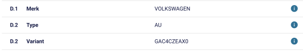

serum
Die ben ik vaker tegengekomen op de 1.0 tsi. Goed dat je het op tijd opmerkte! Loctite gebruikt bij de montage? Welke motorcode heeft de motor?
Waarderingen: Tees
LuukL85
Nu overvraag je me :) (lees; ik ben een autoleek) Ik ga er vanuit dat de garage hem met loctite heeft dichtgedraaid. De motorcode durf ik niet te zeggen
serum
Op ovi.rdw.nl kan je je kenteken invullen, dan zie je bij D.2 variant je motorcode.
De middelste 4 van de 8 cijfers/letters is je motorcode

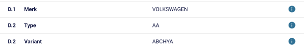

serum
Je hebt mazzel dat je het op tijd opmerkte en niet mee doorgereden hebt. Had zomaar een pittige reparatie kunnen worden
serum
Eerlijk? Geen idee. :) Ik zag bij onze octavia die logica, zelfde bouwjaar. had een andere O3 gepakt en die had hetzelfde resultaat.
Doorgaans zit er wel wat logica in die nummers. Volgens mij is het een deel modelcode (eerste deel) dat jouw Leon daar van afwijkt kan dus kloppen. Als hij dan 1 letter ipv 2 heeft, schuift het een beetje op. Maar de motorcodes zijn wel bekend, dus die kan je in dit geval wel uit die D.2 variant halen
