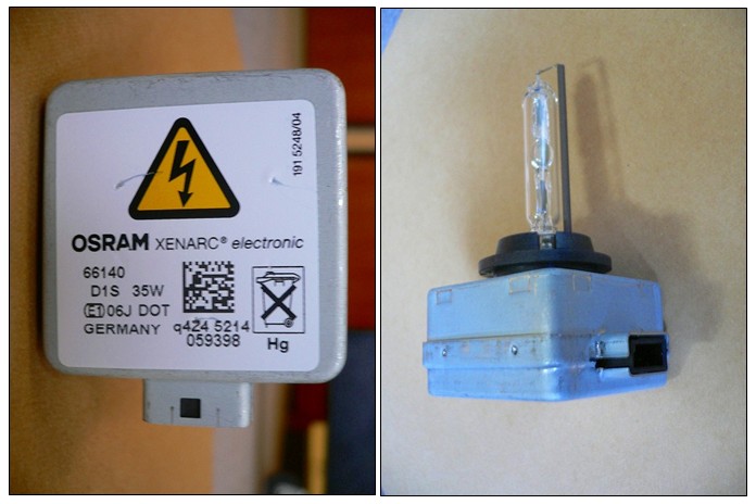

zou de 48/04 die rechtsboven op het plaatje van de osram lamp staat misschien productieweek week 48 2004 kunnen zijn? :ahum:

Antera
let op het lampje zit in een ontsteker dus dat grijze del het lampen moet je uit de ontsteker halen en er staat geen productiedatum op de lamp wel op de ontsteker

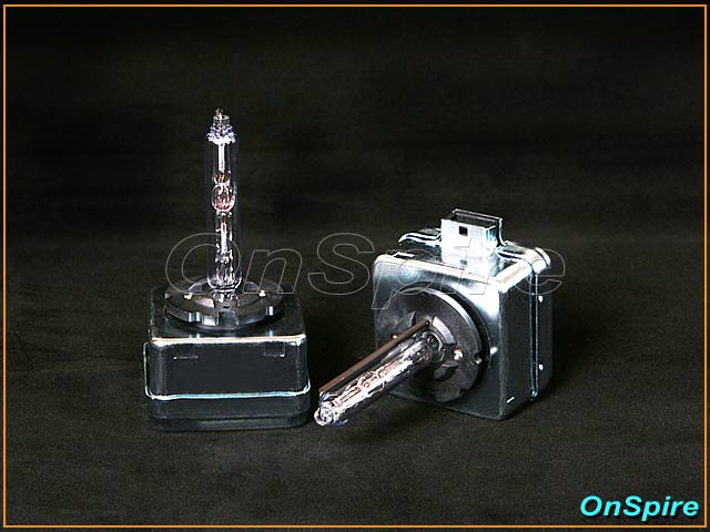

Lampen zijn los die kan je draaien en klikken dan los:
ontsteker is ook los te krijgen maar gaat zelden kapot maar komt wel eens voor
