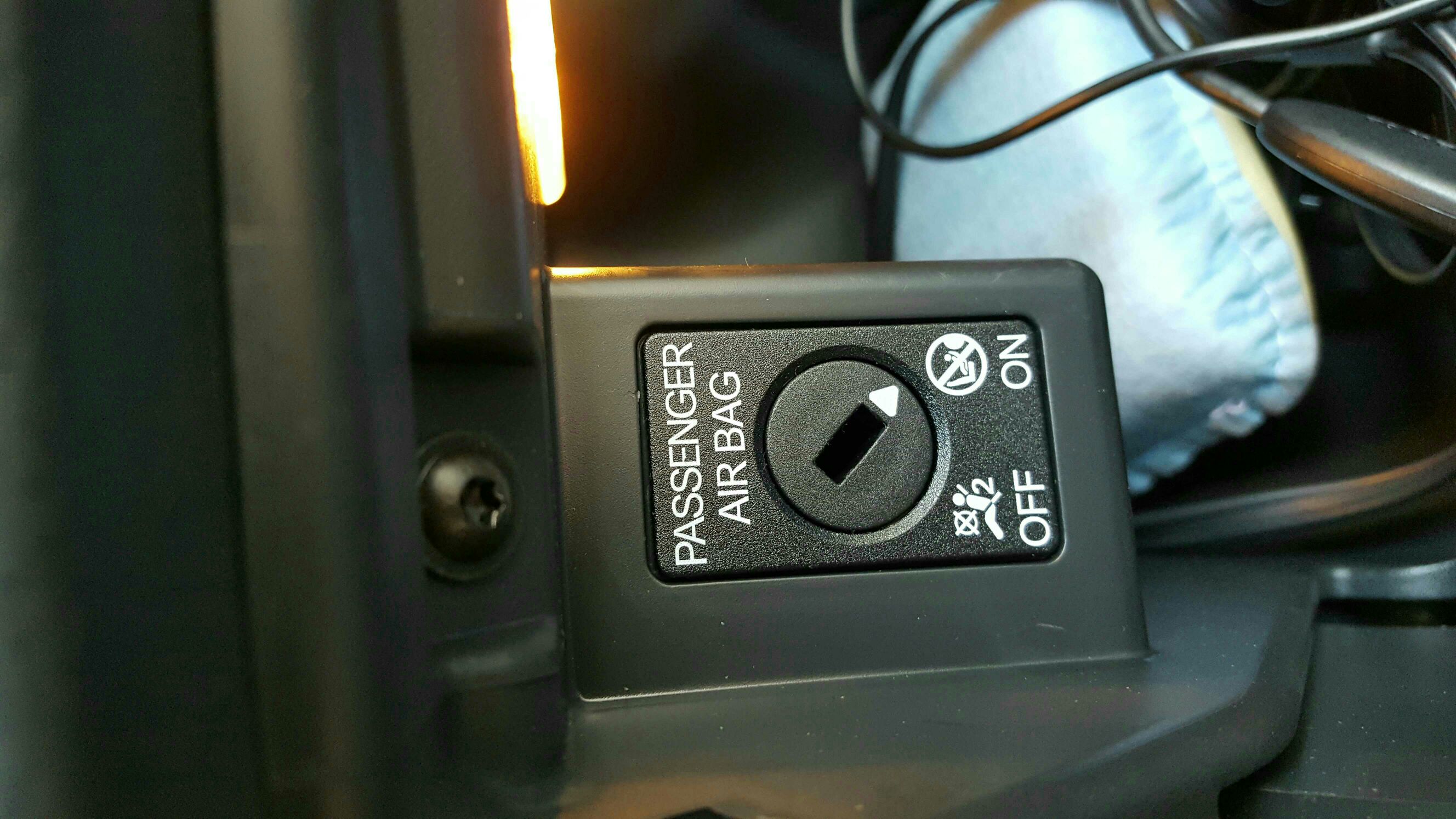

Bij mij brand er een oranje lampje van de airbag op mijn dashboard.
En met enige zekerheid kan ik vaststellen dat ik de veroorzaker ben van deze storing.
Ik wilde mijn dubbel din inbouwen, deze beschikt ook over navigatie.
Voor de navigatie moet je de gps sensor ergens onder prutsen.
Ik dus netjes vakkundig het dashboardkastje eruit gesloopt, en alle kabels er af gehaald.
Toen de gps sensor geplaatst en meteen getest of ik zo een goed signaal had.
Dat betekent dus dat ik de auto op contact heb gezet met de stekkers eraf.
1 van die stekkers zat de schakelaar waarmee je de voorste airbag aan of uit kunt zetten doormiddel van de autosleutel.
Signaal was prima, en alles weer aangesloten en dicht gebouwd.
Ik start de auto om een stukje te gaan rijden, en nu blijft het oranje storings lampje branden van de airbag.....
Wat kan ik hier zelf nog aan doen? Of moet deze storing uitgelezen worden?

Heb dit ook met de S2 gehad. Doordat de schakelaar met contact aan niet beschikbaar bleek is de airbag nu uitgeschakeld. Er zij twee zaken te doen.
1. Naar de dealer voor een reset van de errors.
2. Iemand met VCDS lief aankijken om deze errors te clearen.

Lampje is uit van de airbag, langs de lokale universele garage gereden.
Verhaal uitgelegd, stekker erin en foutcode verwijderd.
+ - 2 minuten binnen geweest, kosten onbekend.
Moest nog maar een keer terugkomen als de baas er was.
Maar zal €10; zijn ofzo schat ik, en met een beetje geluk service van de zaak
