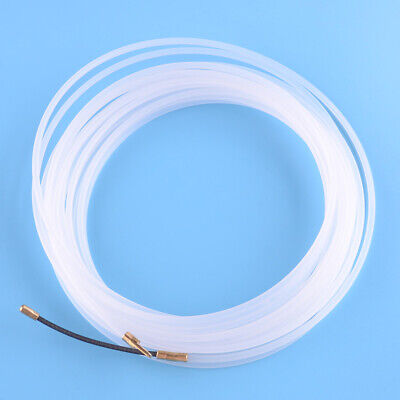

Hier een foto van mijn tool. Kopje is 5mm rond en de draad/ veer gedeelte is 3mm.
Kun je meten of Hornbach dezelfde afmetingen heeft

Is gewoon een trekdraad voor elektra…
Het is een trekveer voor flexibele buis voor de diameters 16 en 19mm oftewel 5/8" en 3/4"
De stalen trekveer is daartegen weer voor de stugge buis die in lengte's van 4mtr worden geleverd.
Ohja en voor de lengtes van 2 mtr uiteraard van de bouwmarkten om jullie af te zetten, zij bestellen 4mtr en knippen ze doormidden en uiteraard verkopen ze ze dan per 2 mtr en voor veel geld...
Enne Heni een wc die trek je door !! ( de oude ) een veer trek of duw je door een buis :koffie:

Met een trekveer en krytox ben je waarschijnlijk ook al een heel eind

een stalen trekveer kun je niet doorknippen, dan is ie daarna namelijk kapot: in de trekveer zit namelijk een stalen kabel, daaromheen zit de veer. als Edie doorknipt inde weer waardeloos. het is het prachtige principe van de 2 universel vormen: recht en gebogen (of '1' en '2')

Voor schoonmaken afvoerleidingen moet je vanuit de achterste wielkasten in de hoeken de uitloop openingen opzoeken daar de veer insteken en naar het dak toewerken. Voor de voorzijde moet je in de hoeken boven in het dak de veer in de afvoerleidingen werken dus die gaat van boven af. Beste is om de zwarte rubbers die aan de uitloop zitten er af te knippen het vuil kan dan veel makkelijker door en risico op verstoppen neemt af. Zie ook dit topic:
