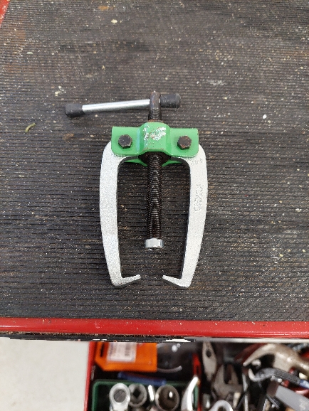

er zijn speciale ruitenwisser trekkers voor, misschien lukt het met een kleine poelietrekker.
als je het moertje er een klein stukje opdraait dan heb je een geleider
Inderdaad kleine poelietrekker werkt perfect
