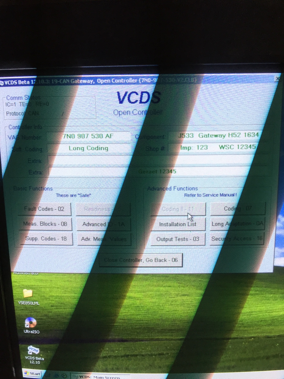

Jasper-RS
De foto is een beetje onduidelijk, maar dit is het nummer van mijn nieuwe gateway.
