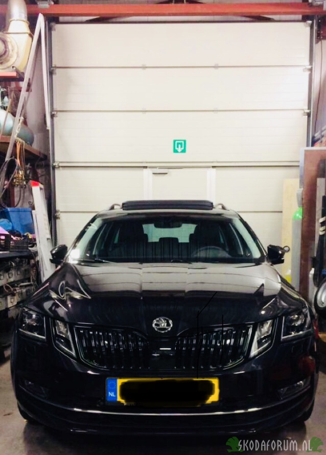

Gisteravond toch maar een poging gedaan.
Met dank aan de beschrijving van React is het helemaal gelukt. Het duurde ongeveer een halfuurtje samen met een maatje van me.
De oude omlijsting is er in 4 stukken uitgekomen. Die krijg je er inderdaad nooit heel uit.
Hieronder het resultaat. Nu nog even kijken of ik de chromen strip onderaan de bumper nog zwart wil maken.

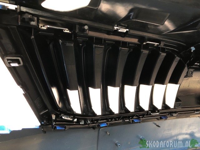

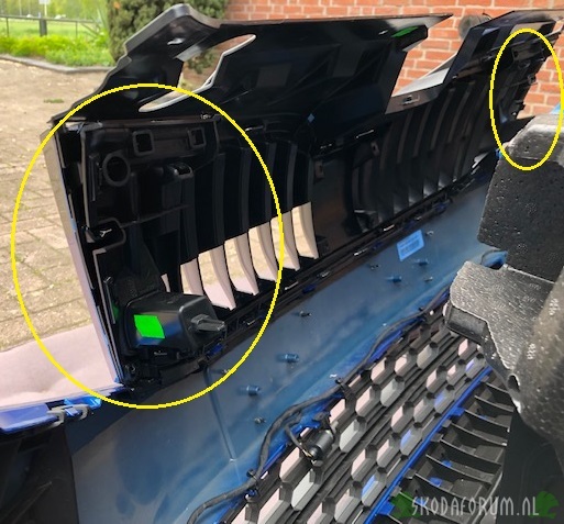

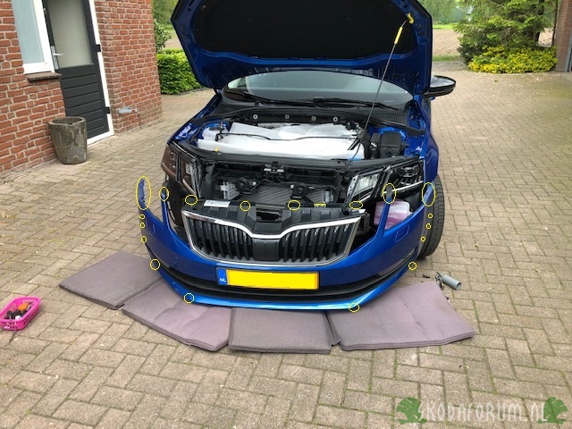

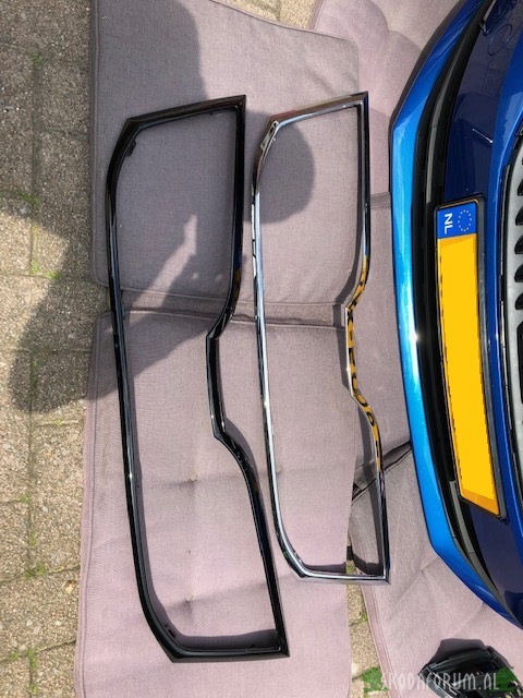

Hierbij mijn ervaringen met een zwarte grill omlijsting voor de Octavia 3FL. Bumper moet er even af om het netjes en zonder schade te doen. Klusje van 2 uurtjes incl koffie.
Via Ebay is de omlijsting te koop. Zoeken op 5E0853761E 041 en dan had ik er 1 voor 60 euro in huis. Origineel VAG product in originele VAG verpakking.
Bumper losschroeven, zie youtube of elders dit forum. Totaal 22 torx schroefjes waarvan 6 lastig bereikbaar (achter de wielkast tussen bumper en voorspatbord). Daar zitten ook 2 torx schroefjes met metrische draad. Ik heb een 1/4 rateltje met 2 verlengstukjes gebruikt.
Na demontage bumper zie je ook gelijk waarom de bumper eraf moet: Er zitten 2 stukken plastic aan de achterzijde van de grill geklikt en die dekken een paar clipjes af.
Dus die 2 inzetstukken eruit klikken en voorzichtig per clipje de lijst losklikken. Dan kun je de nieuwe lijst ook netjes aandrukken en alle lipjes vastklikken. De passing is heel erg strak, je moet ze 1 voor 1 nalopen.
Bij het terugmonteren van de bumper eerst die metrische schroefjes vastschroeven en dan de rest. Goed te doen, strak resultaat.
