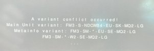

Wat is de huidige versie?
Ik zie SE staan.. ipv SK.. dus ik vermoed dat je de seat versie te pakken hebt..
jesse_s93
In de metadata van jouw vorige variant zie ik SE staan ipv SK. Dat betekent dat je een Seat versie had ipv de Skoda variant. Gelukkig voert hij die checks uit, anders was het niet goed gegaan. Inmiddels gelukt?
