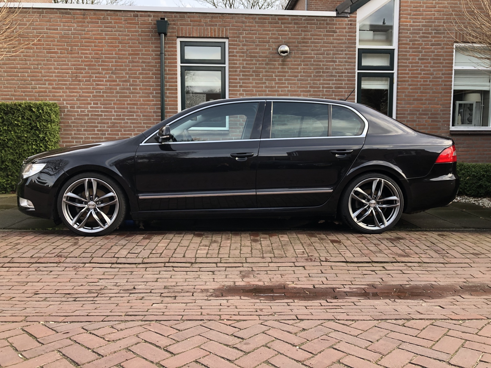

Hallo mede forummers,
Dit jaar ben ik toe aan een nieuw setje banden en nu vraag ik mij af welke maat kan ik het beste nemen.
Volgens het boekje en tot op dit moment moet ik 225/35/19 88Y(225/40/18)hebben echter hebben deze een load index van 88 (560kg).
Volgens RDW is de maximale aslast voor 1200 kg en achter 1250 kg zou het verstandiger zijn om dan over te stappen naar een 235/35/19 met een loadindex van 91.

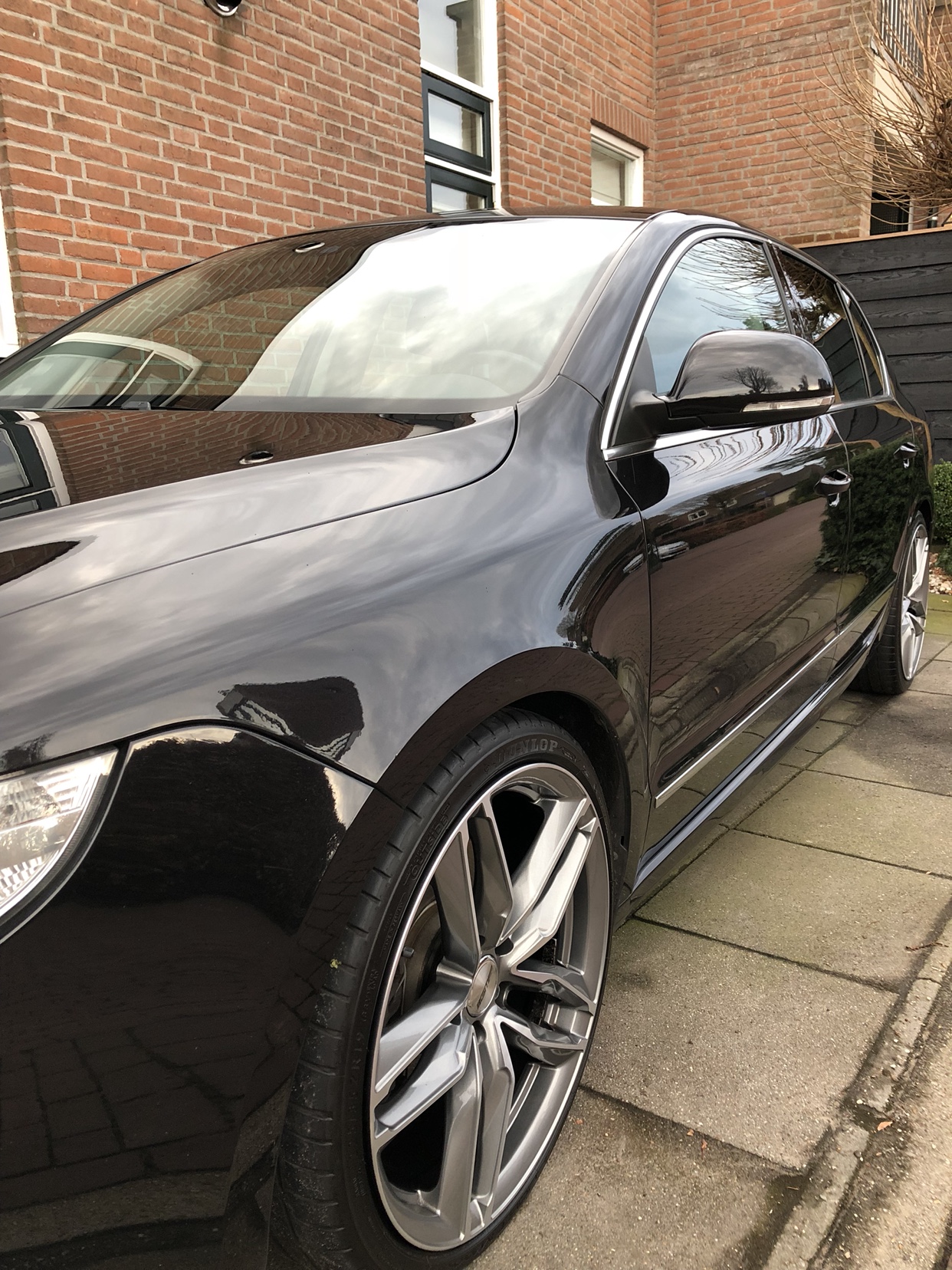

Hierdoor kunnen je banden 615 kg aan, echter ben ik bang dat ik problemen ga krijgen met mijn wielkasten in combinatie met mijn verlaging.
Daarbij komt ook nog eens de marginale tellerafwijking van de snelheid.
Wat denken jullie?
Arjann
Ik had met m'n vorige set, ook met 235 banden dat hij heel soms wat aanliep aan de voorkant (band tegen wielkuip). Heb toen meteen m'n schroefset wat omhoog gedraaid en geen last meer gehad. Heb nu een set met 225 en nergens last van, heb hem weer wat verder omlaag kunnen zetten ;)
Met je schroefset zou ik lekker op 225 blijven rijden Berend. Al kan het wel, want ik heb met 20” op 8.5J velg én een 9J velg wel met 235 breed gereden. Als je velg smaller is als 8.5J moet je er niet aan beginnen.
