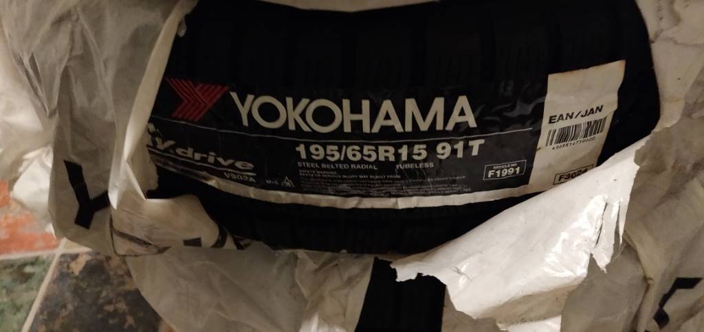

Ik heb een setje winterbanden gekregen (zonder velgen)
195/65/R15...
Maar ze lijken nogal groot
QuantumCat
Uiteraard.
Maar het gaat mij niet om de velg, maar om de band.
Helaas zaten er geen velden bij, dan had ik ze geprobeerd.
Een velg is zo gekocht.
Alleen wil je bij het inveren en insturen niet de carosserie raken.
Ik meende dat 195/55/R15 de max was.
Als dit niet gaat moet ik even verzinnen of ik er ze onder de MB zet ( 195/65/R15 vs 205/55/R16) en anders gaan ze op marktplaats

@QuantumCat Ik heb nu 205/60-15 onder de Fabia, maar dat is eigenlijk enkele mm te groot, heb bij het linkerachterwiel wat plastic weg moeten slijpen.
Het tooltje waar ik het hierboven over had zou hier: www.skodaforum.nl/forum/threads/handige-linkjes.9869/page-3#post-357534 bij moeten staan.
Edit: Dat gaat niet passen, jouw 195/65 is nog eens 1,2% hoger dan mijn 205/60.
Edit-2: Ik wil zelf de volgende bandenwissel naar 195/60 gaan, dat moet mooi kunnen.

Ik heb een vergelijkingstool gebruikt, maar die geeft alleen de verschillen aan.
5-6%radius en breedte
Max 3% is de vuistregel?
QuantumCat
Dat klopt. Ik vermoed dat van 185 naar 195 idd niet het probleem gaat zijn, maar wel van 58cm naar 64cm... Dat is bijna 10% meer

195/65/15 is bij mijn weten idd te groot voor de F2.
Ik heb ooit een overzichtje gevonden voor de F2, deze maat staat daar ook niet op als geschikt

Bedankt, allen voor de reacties!
Ik had al zo een vermoeden van de uitslag, maar zekerheid is hebben is veel prettiger.
