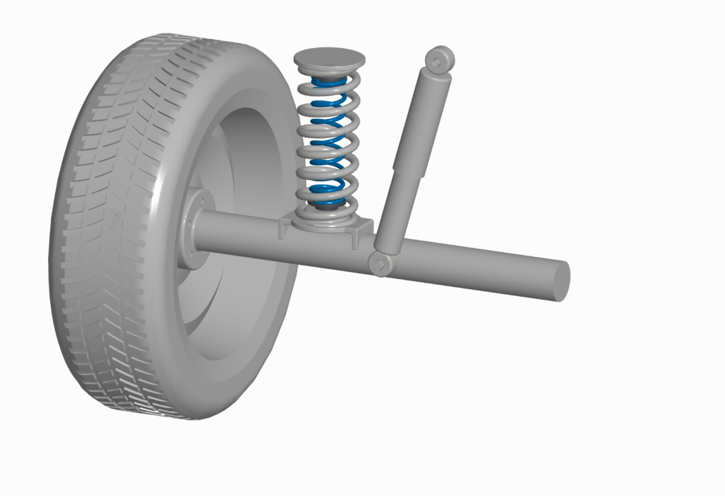

Ik wil hulpveren monteren voor de vakantie.
Maar ben bang dat de achter omhoog staat wanneer die niet beladen is. Nou is dat niet zo probleem want ik kan ze er zelf weer onder uit schroeven maar heeft een van jullie tip welk merk en welke veren ik moet bestellen? 1710888761738.jpeg
Jaa maar ik lees overal dat die 1,5/2,5 cm omhoog komt aan de achter kant dat is toch geen gezicht haha ik zit er aan te denken om een ring er af te slijpen

Klopt dat het geen gezicht is ;)
Voor zover ik weet heb je dat met alle merken hulpveren.
Ring er af slijpen gaat niet zomaar want dan ben je de afgeplatte vorm kwijt aan de uiteinden waar hij in de kunststof bussen valt.

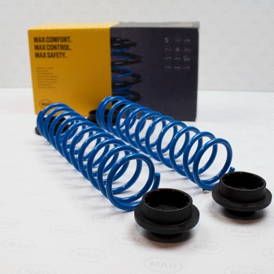

Voor zover ik weet zijn de veren van MAD niet progressief...sommige verkopers willen dat nog wel eens beweren, maar het aantal draaiingen is (iig bij mijn O2) constant over de hele lengte.

Wellicht niet. Volgens mij ziet het model die ik heb er zo uit als de blauwe op de plaatje. (Willekeurig plaatje via zoekmachine).
UPDATE: de UK website heeft een fatsoenlijke product beschrijving waaruit blijkt dat ze progressief zijn.
