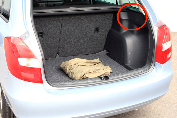

Hallo.
In mijn combi zijn de haakjes waarachter de hoedenplank moet blijven hangen. (het is een rol die je in kan rollen).
dit schijnt te komen doordat we steevast het systeem verkeerd hebben gebruikt. helaas vertelde de dealer ons dit pas na 3 keer.
de prijs stijgt per keer dat we daar komen. het begon bij gratis, toen moesten we 17 euro betalen, maar nu vroegen ze bijna 100 euro. Dus doe ik het zelf maar even.
Ik heb alleen geen idee hoe ik de zijkant van de achterklep makkelijk los maak. iemand hiervan een uitleg?
Ik heb er een foto met rode cirkel bij gedaan in de hoop dat het dan duidelijker wordt.
Hier moet het mee lukken denk ik, zie bijlage

Zijn wel heel veel schroefjes met allemaal een andere schroeven draaier.

Wij trokken aan de hoedenplank. Terwijl je moet het naar beneden drukken.
Dat is dan weer heel anders bij de Octavia kennelijk. Bij mij moet ik een pal induwen op de rollo zelf, waardoor een van de zijkanten uit de uitsparing los komt (waar die in klemt)
Nu ja, een dure les voor jou inmiddels, maar je weet het nu tenminste :)
