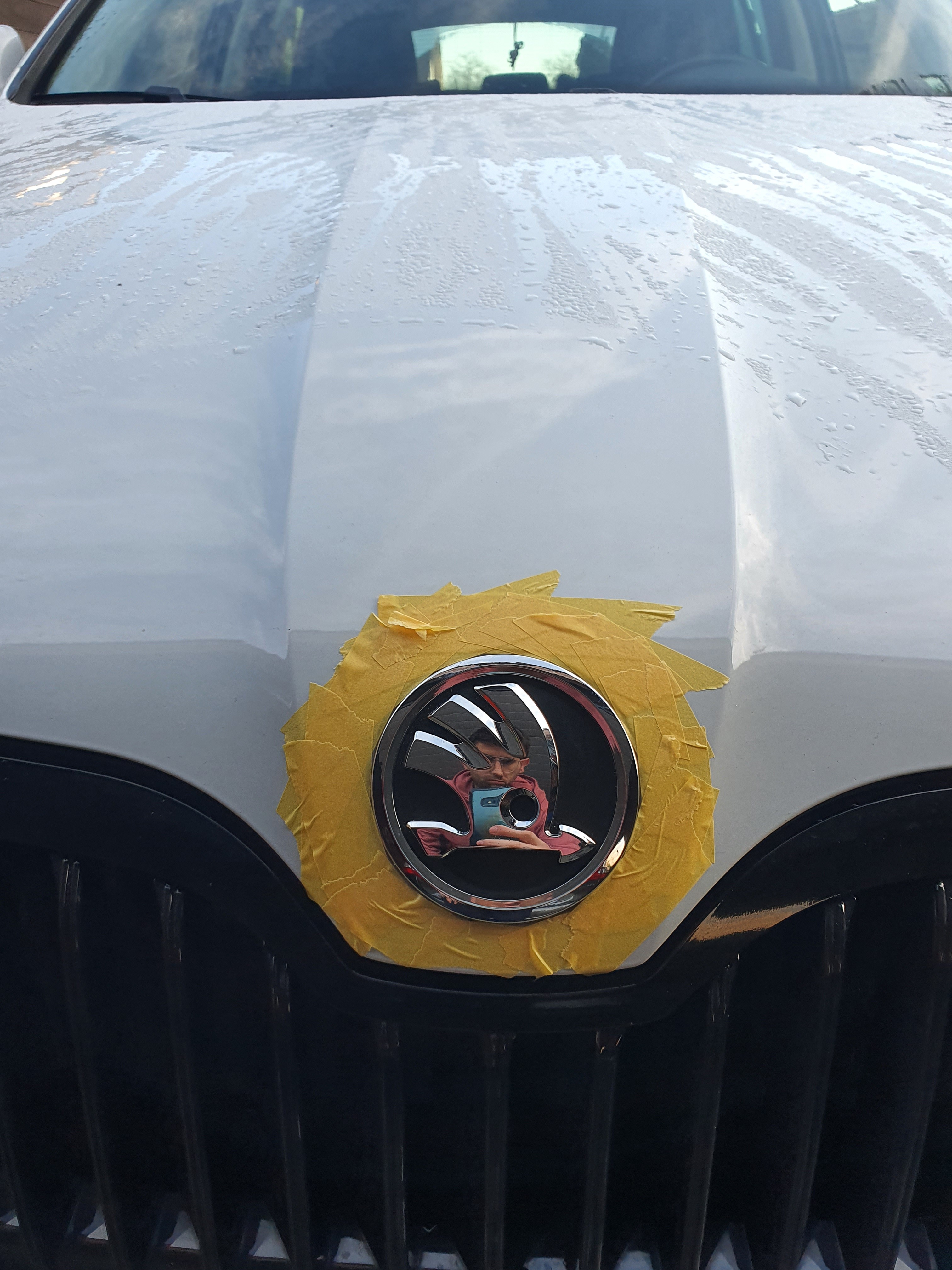

Hierbij de stappen om eenvoudig logo's te vervangen.
- stap 1, logo's rondom rond aftapen, dit om schade aan de lak rond het logo te voorkomen bij loswrikken met een bankkaart.
Bekijk bijlage 86433
- stap 2, logo goed warm maken, en rustig met de bankkaart tussen het logo en de tape wrikken, hiermee geduld hebben, vroeg of laat schuift de bankkaart er tussen, werk ook hier rondom rond. Let wel, bij mij werkte het vooraan vlotter doordat ik er met flosdraad ook netjes achter kon,...
