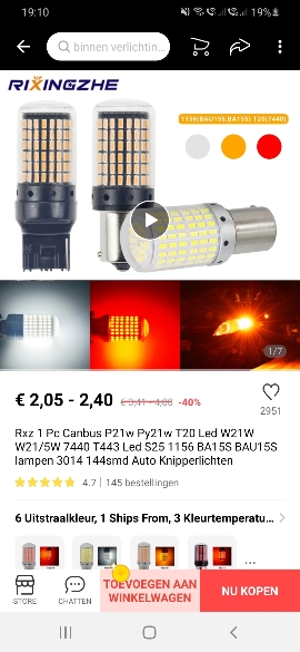

Ik heb onlangs deze besteld, maar nog niet binnen en dus niet getest.
€ 10,74 | 2x W16W 921 T15 P21W BA15S W21W Canbus Auto auto LED Backup Reverse Gloeilamp Voor Skoda Superb Octavia A7 Een 5 2 Fabia Rapid Yeti
https://s.click.aliexpress.com/e/bR6mRksg
Drl, knipperlichten achter en stadslampjes heb ik ook led zonder weerstanden en zonder foutmeldingen. Het kan dus wel. Gewoon goed de reviews lezen en ja dat kost tijd, maar dan koop je het niet voor niks.

Ik heb er geen weerstanden tussen en ook niks geprogrammeerd. Gewoon de goede lampen kopen. In werkelijkheid is het licht veel witter dan op de foto. Heb echt bakken met licht.
PizzaPieter
Als een wacko. Veel licht, geen storingen.
