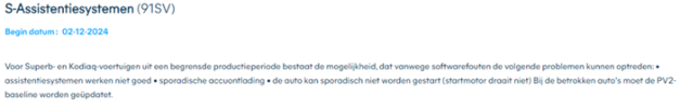

Veel van de problemen die je noemt lijken te maken te hebben met de terugroepactie / update 91SV. Heeft de dealer geen update voor je?
Morgen krijg ik mijn PHEV Sportline maar die krijgt voor levering alle beschikbare updates. Hopelijk valt het dan mee met de problemen. Ben benieuwd...

Wil niet vervelend zijn maar ik heb ook veel van deze problemen en ik heb versie 2565.
Is er nieuwer ?
