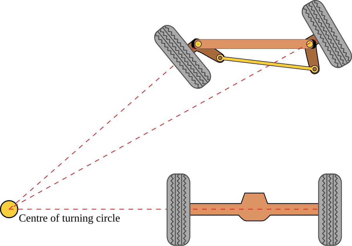

Het valt me iedere keer weer op bij lage temperaturen of als mijn auto lang heeft stilgestaan: knarsende en 'stoterende' voorbanden bij het wegrijden. Mijn Citigo gebruik ik zeker niet dagelijks. Hij staat dan achteruit geparkeerd in een parkeervak recht voor mijn huis. Hij bevindt zich dus haaks op het smalle klinkerstraatje waaraan ik woon. Bij het wegrijden moet ik daarom altijd scherp over die klinkers naar links sturen. Onder bovengenoemde omstandigheden hoor - en voel ik aan het stuur - de voorbanden duidelijk knerpend en stoterig protesteren, alsof ze rechtdoor willen. Wat zou dat zijn? De koude misschien? Of ligt het aan de maat banden, want die zijn iets groter en breder dan bij de meeste Citigo's. (Bridgestones 185-55-R15.) Ze zijn overigens goed op spanning: 2.3 voor en 2.1 achter. Eenmaal onderweg en op temperatuur heb ik nergens meer last van. Iemand een goede verklaring waar dat knerpen en stoten bij het scherp wegdraaien vandaan komt?

Jazeker. Dat is gewoon het verschil tussen de wielstand links en rechts. Je wiel aan de buitenkant 'schuift' als het ware over zijn profiel heen. Is normaal, zeker bij kleinere lichtere auto's. En niet alleen bij Skoda.
Meestal is het erger als de banden ouder zijn in combinatie met kouder weer. Kan geen kwaad, niks aan doen.
Als je er per se van af wil: Niet 100% insturen. Of 2 nieuwe banden er op (hoewel dat kraken gewoon weer terugkomt naarmate de banden iets ouder worden).

@Canon-Eye Het gaat in dit geval niet om het aantal omwentelingen waar je differentieel bij helpt, maar om de wielstand. Bij maximale stuur uitslag staat je binnenste wiel in een andere hoek dan het buitenste. En dat zorgt er voor (bij factoren als: lichtere auto, kouder weer, oudere banden) dat je dat knerpen kan krijgen.

Komt door het Ackermann principe. Bij koude natte dagen merk je dat met dan anders. Komt de wegligging op snelheid ten goede.

Dat fenomeen van het gepiep van banden op de vloeren van parkeergarages bij het nemen van bochten en wanneer je ook bij stilstand aan je stuur draait is ook mij bekend. Maar of stoteren en kraken bij het wegrijden bij koud vorstig weer door het Ackermann principe komt waag ik te betwijfelen. Wat ik mij wel kan voorstellen is, dat wanneer de voorwielen een bepaalde uitslag en stand hebben tijdens het wegrijden, de auto even de neiging heeft rechtdoor te willen terwijl er toch een bocht genomen moet worden. Dat kan in bepaalde omstandigheden wel een bepaalde onwil in de vorm van stoterig gedrag opleveren. Maar een perfecte uitlijning van alle wielen zal wonderen doen voor de auto.

Nee hoor, niet in dit geval. Het feit blijft dat de binnenste wiel meer om zijn as draait dan het buitenste, en dan kan je het Ackermann principe krijgen waarbij je 'schuift' over je profiel.

Even heel simpel: de keus van de stuurgeometrie, dus alle onderdelen die ervoor zorgen dat de wielen in de gewenste stand komen bij het sturen, is altijd slechts een benadering van de gewenste theoretische hoek(en).
Omwille van stabiliteit bij hogere snelheden heeft de fabrikant ervoor gekozen om de kleinste afwijkingen te willen hebben rond de middenstand (bij rechtdoor of flauwe bochten).
Het gekozen compromis is dat er bij het maximaal insturen er dan wat meer afwijking mag optreden. Dit is dus wat jij ervaart als “stoterig gedrag”.
Je kunt uitlijnen wat je wilt, maar aan het mechanisme verander je niets.
