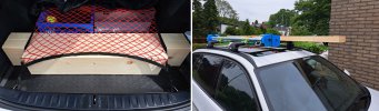

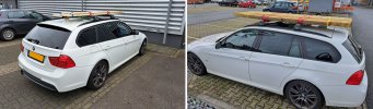

Was ff behelpen maar met een kofferbak, dakdragers en een keertje extra rijden kom je ook een heel eind. ;)

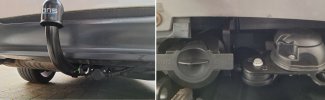

Maar goed. De trekhaak zit er nu inmiddels ook onder. Afneembaar en onzichtbaar :jaja:

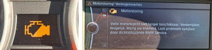

We waren onderweg in Duitsland en na een lang stuk ‘baustelle’ was het qua snelheid weer ‘Feuer Frei’. Te druk om er vandoor te stormen maar even een korte versnelling om wat meer ruimte te creëren resulteerde in, even inhouden, een kleine schok, het geluid van de gong en twee meldingen.
Eentje tussen de klokken en eentje op het display:
Had direct een vermoeden dat het de hogedrukpomp was. Balen….. Uit de vele gebruikerservaringen op de diverse fora en kaufberatungen in Duitse autotijdschriften was duidelijk dat het twee kanten op kon gaan.
De storing is weg nadat de auto stil heeft gestaan en kan sporadisch terugkomen (vervangen komt er een keer in de toekomst aan), of de storing blijft en de hogedrukpomp moet gewoon vervangen worden.
Rustig aan doorgereden naar de bestemming en de auto geparkeerd. Nog even aandachtig onder de motorkap gekeken maar geen gekke dingen/lekkage bij de pomp kunnen ontdekken.
Na een paar uur weer terug bij de auto. Starten…..weg melding. :arghh:
Hmmm? :unsure:
Gewoon rijden en goed opletten wat de omstandigheden zijn als de storing weer naar voren komt… (Als die weer naar voren komt ?)
En dat kwam ie natuurlijk. Was ook eigenlijk wel te verwachten. Rustig rollend in druk verkeer vraagt geen hoge toerentallen en vergt weinig van de hogedrukpomp. Eenmaal het drukke grootstedelijke verkeer uit en op stukken waar het wat rapper kan/mag moet de pomp harder werken en veroorzaakte dus weer de storing.

Op de dag van de afspraak belde de monteur met: “Ik heb goed nieuws :cheer:en ik heb slecht nieuws :nono:”.
Het goede nieuws > APK met vlag en wimpel, verder qua technische staat heel netjes en niets op aan te merken.
Slechte nieuws > het vervangen van de hogedruksensor blijkt niet geholpen te hebben, nieuwe pomp is toch nodig. Die heb ik vervolgens besteld en meteen een afspraak gemaakt voor de montage.
Ik zou gebeld worden zodra de auto klaar was maar al wat er gebeurde, geen belletje. De monteur had wel aangegeven dat het waarschijnlijk richting sluitingstijd van de werkplaats zou worden dat de auto klaar was maar het ging richting 18:00 uur en nog geen nieuws.
Toen werd er aangebeld. Verrassing. Monteur voor de deur en de auto op de oprit. Pomp gemonteerd, ff warmgereden en getest of alles naar behoren werkt. En dat doet ‘t. :cool:

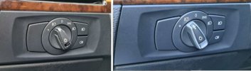

Niets echt wereldschokkend maar een onderdeel vervangen wat de neiging heeft na verloop van tijd te breken/los te raken.
De knop van de lichtschakelaar. Echt stuk was ie niet maar het mat chromen sierstuk was plotseling foetsie. Nog gezocht maar helaas,
totaal verdwenen.
“Nieuwe knop dan?”
Ff gekeken bij BMW. Nee, niet los leverbaar. Alleen als volledige unit. Dus met behuizing, elektronica en dergelijke.
"Prijs?"
Paar honderd Euro. Ja, daaag. Dacht ’t ff niet.

Knopje besteld en na ontvangst in minder dan 10 minuten er in gezet.
Ziet er weer netjes uit.
