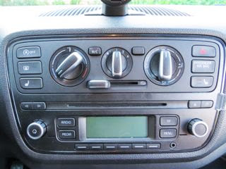

In mijn Citigo Ambition met airco zit (net boven de radio) een schuif waarmee je instelt of je verse lucht van buiten haalt, dan wel de lucht circuleert intern. Deze schuif kan wel volledig naar links (buitenlucht), maar niet volledig naar rechts. Er blijft ongeveer een halve cm over en het icoontje voor "binnenlucht" blijft zichtbaar. Is dit normaal? Of moet ik de dealer met een bezoekje vereren?

Ik weet niet of bij de anderen de knop ook net zo ver naar links gaat als bij poedel? (kan zijn dat de knop niet goed op het 'armpje' is gedrukt, waardoor de knop wat links op het armpje zit)

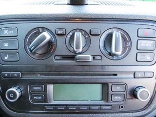

lovely305
Nee, die van mij gaat niet zo ver naar links geloof ik.ik zal morgen eens kijken en verslag uitbrengen!
poedel
@ Loveley305: bij jou gaat ie verder, maar ook niet helemaal....
Ik heb nog even naar het knopje gekeken, maar dat zit volgens mij wel goed. Woensdag naar de dealer. Wordt vervolgd.

lovely305
voor mij is het goed genoeg. ben superblij met elk stukje van die auto.als niemand er ooit over begonnen was had ik het niet eens gemerkt.stoort me nu ook niet hoor :D
