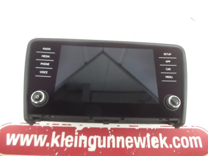

Ik zit te denken om het scherm van mijn Amundsen 2.5 (octavia uit 2016) een upgraden te geven. Ik heb het liefst een scherm van een Columbus maar ik zag ook een nieuwe scherm met onderdeel nummer 5E0919605N.
Ik kom schermen eindigend met een M veel tegen op het met maar met de N niet. Enig verschil dat ik zo zie is dat een Nav knop ontbreekt.
Kent iemand dit scherm? En zou het passen in mijn octavia?
Als de NAV-knop er niet op zit zou het het scherm van de Bolero kunnen zijn. Vaak is dat een Amundsen zonder navi.

Als ik dat Google is dat het scherm idd. Zou de navigatie dan wel via de menu knop te benaderen zijn? Vervang immers alleen het scherm.

De 5E0919605M is het scherm met navigatie knop.

Wat ik begreep van o.a. briskoda is dat voor alleen het vervangen van een scherm niet nodig is.

Is het niet zo dat de scherm resolutie hetzelfde moet zijn? Dacht dat ooit ergens gelezen te hebben.

2 jaar geleden of zo ook gedaan in mijn bj2016. Cakewalk..

Nice! Plug and play? Las ook iets over een stekkertje dat moet worden aangepast?

Vandaag het scherm ontvangen en geplaatst. Is het scherm van een Bolero dus zonder de NAV knop maar die kan ik via het menu gewoon activeren.

Bolero scherm is stukken goedkoper dat een Amundsen scherm. Als je zonder de NAV knop kunt kun je heel veel geld besparen.
