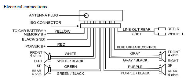

Bakkertje
De standaard kleuren:
Of Skoda zich daaraan houdt weet ik niet, anders is dit hieronder de pinbezetting van een ISO stekker:
Als je geen achterluidsprekers hebt kun je deze eventueel via VCDS (laten) activeren. Dan kun je daar de versterker op aansluiten. Dan kun je de fader op je toestel gebruiken om wat af te stellen ..

De aansluitingen van de achterspeakers moeten waarschijnlijk eerst ingeschakeld worden bij de dealer, of je moet nu al een fader functie op je radio hebben.
Dus als je wel een fader hebt, maar geen luidsprekers in de deuren dan zou het zomaar kunnen werken door de draden aan te sluiten in het isoblok
