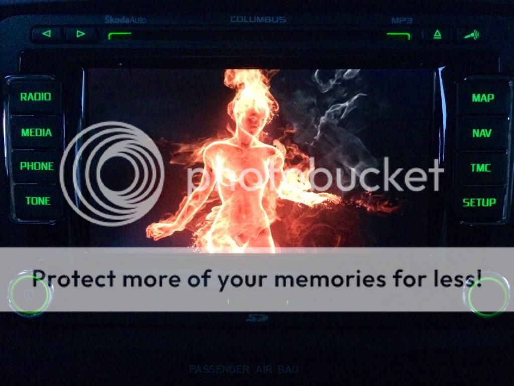

Het installeren van de V10 op de Columbus is gelukt, althans nadat hij vroeg of ik via de DVD wilde navigeren of wilde installeren heb ik op installeren gedrukt en verder geen bevestiging of wat dan ook ontvangen....
Wel zie ik nu dat bij Mal Pversion DVD 8048 staat en voorheen was dat 7551.
Ook nog even het logo van het opstartscherm gewijzigd en dat werkt kinderlijk eenvoudig. Zoals @kansberg aangaf gebrand op 2.4x met PowerIso, aanwijzingen van het filmpje gevolgd en klaar met dit resultaat :D

Valt mij trouwens op dat ik niet altijd het opstartscherm te zien krijg. De ene keer krijg ik het scherm te zien als de auto net 1 min geleden uitgezet is (of net niet) en de andere keer als ik het 's morgens de auto start (maar ook dat kan wel/niet van toepassing zijn).
Zit hier een bepaalde logica in? Je zou verwachten dat je iedere keer als je de auto start het opstartscherm krijgt te zien maar dat is dus niet het geval. Is dit niet het geval dan krijg ik gelijk het radioscherm te zien.
Iemand? :pieker:
Michelv.
Nog een minuut of 30 blijft de Columbus stand-by staan nadat het contact wordt uitgezet, dus als je binnen die tijd de auto weer op contact zet dan verschijnt er geen logo en na die 30 minuten wel.
