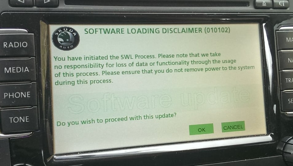

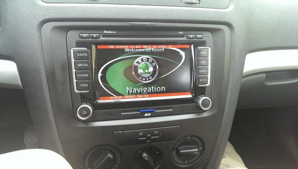

Bedankt voor jullie reacties. Ik al dieper moeten zoeken. Ik sluit geen enkele mogelijkheid uit. Normaliter klinkt het logisch dat een kaartupdate geen invloed moet hebben en klinkt de upgrade van fw logischer. Op een Duits forum zag ik dat voordat je een fw upgrade doet je eerst het toestel in de "upgrade modus" moet zetten. Dit is de knop uitwerpen en info tegelijk indrukken en dan setup. Schijnt, wordt daar geschreven, 100% te werken.
Ik heb opnieuw de update gedraaid en hierbij de stap uitgevoerd zoals hier omschreven: http://www.navi-forum.net/board/problem-mit-vw-rns-510-fehler-t30956.html

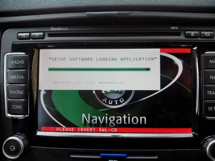

Nadat je de toetscombinatie hebt ingedrukt start het systeem opnieuw op met dit scherm:
Stop de CD met de firmware in het apparaat:

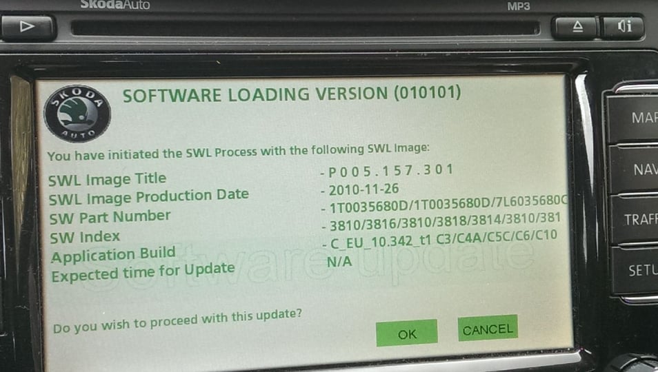

Bevestig het volgende scherm met OK:
Bevestig dit scherm ook met OK:

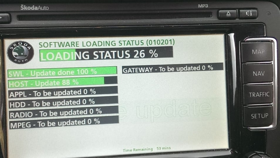

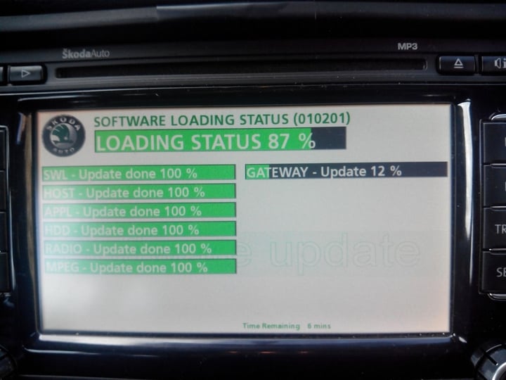

Het systeem start met updatenen duurt ca. 53 minuten:
Ook de gateway wordt geupdate Dit is goed toch?):
Na deze stap wordt de CD uitgeworpen en kan je het systeem weer starten. De kaart van de navigatie die ik erop had is niet weggeschreven. Klopt, want ik had deze update eerder gedraaid en er zijn toen 3 partities aangemaakt. Blijkbaar wordt bij het heroverschrijven dit ongemoeid gelaten.
