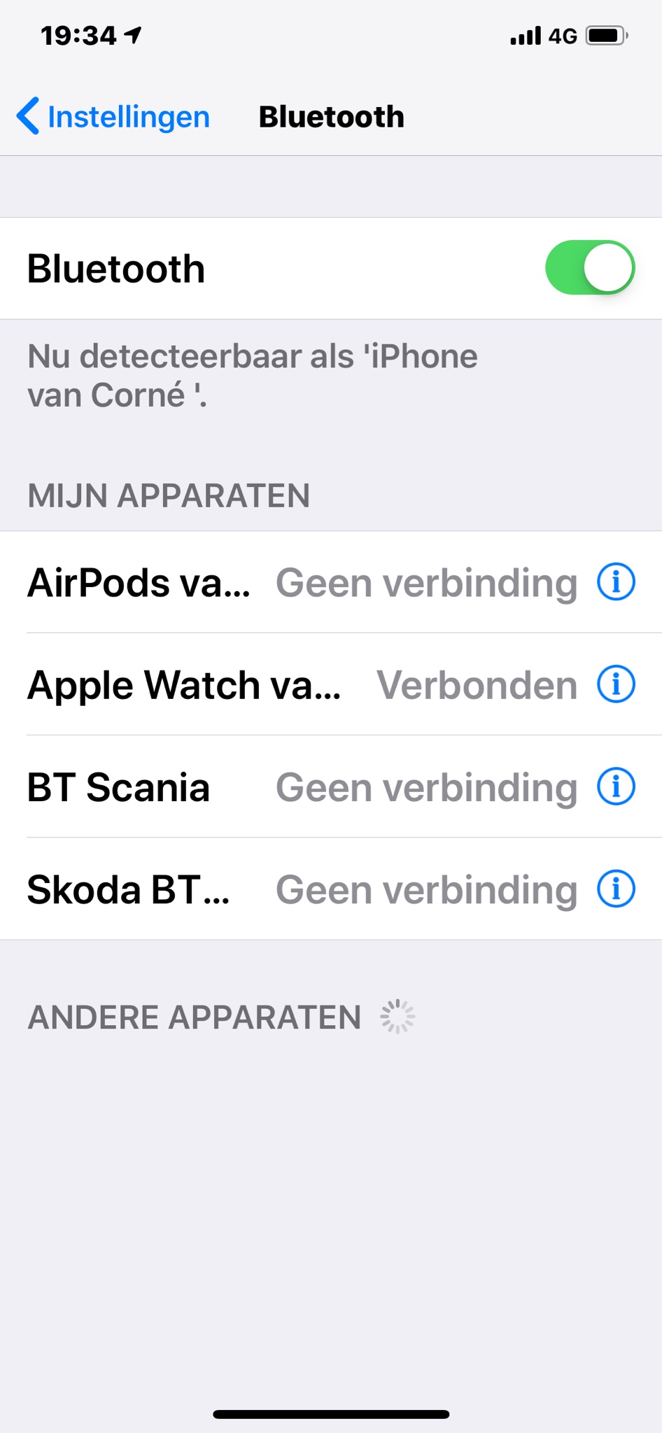

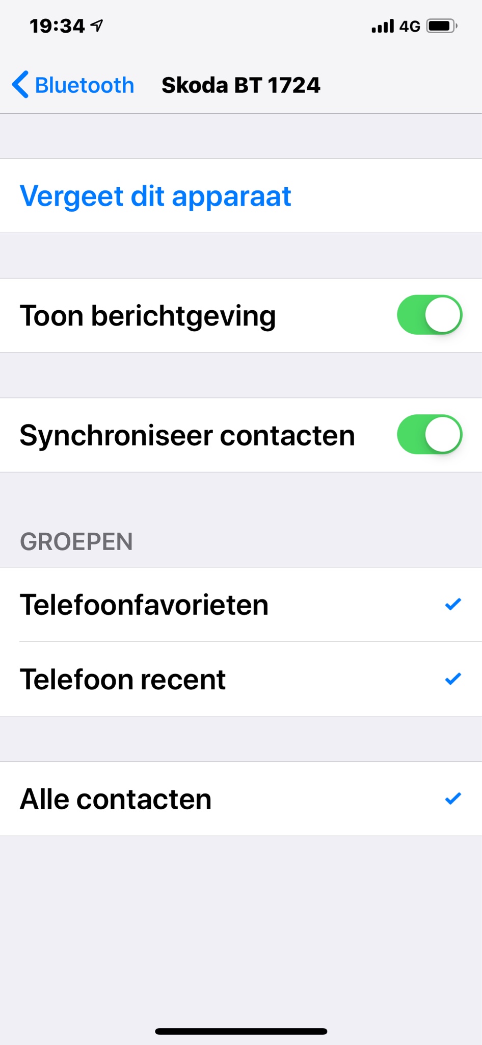

Heb je een paar weken geleden geüpdated naar iOS12? En heb je bij Instellingen-Bluetooth-i “Synchroniseer contacten” aan staan? Dit is een nieuwe knop in iOS 12 en hij staat standaard uit.
Ja is nu IOs12.1 maar ik vind het niet bij Bluetooth om “synchroniseer contacten” te activeren
Naar je gekoppelde apparaten gaan bij Bluetooth, dan bij je carkit op het i tje klikken en dan vinkjes plaatsen :)
