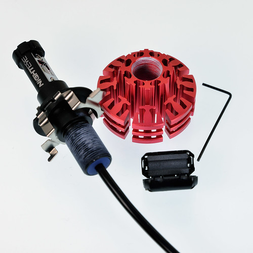

Maar zowel de DMEX H7 alsmede de NightEye A344 H7 krijg ik niet in mijn auto gemonteerd. Er is simpelweg te weinig inbouwruimte tussen koplampunit en de overige onderdelen onder de motorkap.
Heb ook diverse metalen klemmetjes geprobeerd om de H7's vast te zetten. Toen bleek ook nog eens dat VAG de H7 dimlampen met een iets ander klemmetje borgt dan de H7 grootlichtlampen.
Bovendien is de koplampbehuizingconstructie zodanig dat de uitstekende delen van de H7 LEDs (koellamellen van de DMEX en het koellichaam van de NightEye A344) gewoonweg niet in passen. Zelfs niet met diepere rubberen doppen.
Jammer, heel jammer. Want toen ik ze provisorisch ff had vastgezet was ik wel blij met de lichtopbrengst en -beeld.

De achterkant, waar die doppen zitten, zit rechtsvoor in de auto op een paar centimeter afstand van het expansievat en de wielkast. (rechterafbeelding)
B5J-7025H
En linksvoor zit vlak daar achter de accu. M.a.w. je kunt er al nauwelijks tussen met je handen om een halogeenlampje te wisselen (meestal met de nodige krassen op je vingers). Maar een uitstekend koellichaam/-lamellen met diepere rubberen dop, kun je gewoon niet kwijt.
Laat staan dat je met je hand zulke rare kronkels kunt maken om de H7 LEDs er überhaupt in te krijgen.
Kortom: _
  • ze geven fors meer licht dan de H7 halogeen +
  • ze verbruiken minder energie +
  • mooi helder wit licht +
  • ik vind het prettiger kijken dan het enigszins bruinige halogeenlicht +
  • nette bundel op de weg, zeer zeker niet verblindend voor tegenliggers +
  • gaan veel langer mee +
  • ze passen niet. - :nono:
