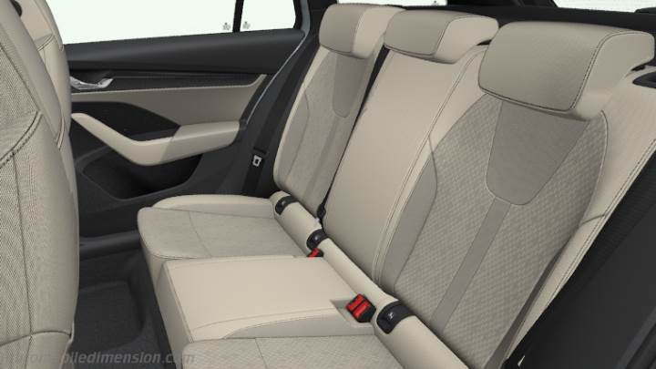

Sinds vanmiddag klikt de gordelvanger rechtsachter niet meer wanneer ik de gordel erin steek. Lijkt niets van vuil o.i.d. in te zitten. Dus 2 vragen:
1. Bekend probleem en mogelijke oplossing ?
2. Wanneer ik de gordelvanger moet vervangen hoe kom ik daar het makkelijkst bij ? Zitting achterbank kan niet omhoog.
Foto ter illustratie (is niet mijn auto)
Ander twee gordelvangers werken wel goed met dezelfde gordel dus probleem zit m wel in de gordelvanger.
Alle tips welkom :dankje:

vaak zit er inwendig dan iets niet lekker.
je kunt ze uit elkaar halen, alleen vaak gaat dan al het plastic kapot.
nieuwe halen bij de dealer, achterbank demonteren.
heb filmpjes gevonden van de octavia 2, misschien hetzelfde.
maar eruit kan deze zeker

Wat ik wel weet is dat jouw bank 100% omhoog kan. Dat het wat stroever gaat, ja dat kan, maar absoluut dat deze aan de voorkant met een soort van haakjes vast zit. Even een flinke ruk omhoog aan geven en deze haakjes komen uit de vergrendeling.

Dus bank zit niet met bouten / schroeven vast ? Ga het volgende week proberen na vakantie.
Bij Fabia kan ik de zitting vanaf de rug leuning omhoog klappen naar de rugleuning van de stoelen en daarna kan ik de rugleuning nog neer klappen.
Rugleuning moet je wel ontgrendelen
Tees
Bij de O2 precies hetzelfde, tussen rugleuning en zitting even je hand steken en de zitting iets omhoog en naar voren trekken. Hoef ik de rugleuning niet eens voor te ontgrendelen, maar t kan natuurlijk net anders zijn bij de nieuwere generatie auto's.

Zitgedeelte kan los en dan kan je makkelijk bij de bevestiging van de gordelvangers.
- Als eerste de zwarte inserts/kapjes van de ISOFIX aansluiting loshalen. Vinger eronder steken en trekken (zie afbeelding).
- Dan het onderste deel van de ISOFIX loshalen. Druk het geheel iets naar beneden en trek het dan naar voren. Let er op dat je wel voldoende druk uitoefent anders blijft ie gewoon zitten. (Aan de binnenkant van de ISOFIX kan je trouwens aan de uitsparing zien hoe die naar voren zou moeten.)
- Vervolgens aan ieder van de uiterste hoeken van de voorkant van de zitting je vingers onder de zitting stekken en het geheel meteen korte ruk naar boven toe lostrekken. Let hierbij wel op dat je de zitting misschien niet meteen helemaal los kan halen omdat de bekleding kan blijven haken aan bevestiging op de carrosserie. Even op de knieën en er een blik eronder werpen of even voelen of er niets blijft haken.
De zitting dan aan de voorzijde optillen en dan schuin omhoog en naar voren (in de rijrichting) schuiven. Wel nog ff op de gordelvangers letten want die zitten door de zitting heen.
