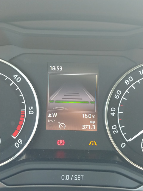

Ik kwam even langs op het forum om ook een bericht te posten i.v.m. vervanging van mijn voorruit en ACC.
Mijn voorruit is iets meer als een maand geleden vervangen geweest door Autoglass na een barst.
Nu, sinds dan lijkt het dat mijn Adaptive Cruise Control anders reageert dan ervoor. Het is net alsof ik hem niet meer op de kortst mogelijke afstand krijg. Hij lijkt ook veel sneller (vanop een veel verdere afstand) auto's te herknnen. De instellingen staan op "zeer kort" en "sport".
Ik weet niet of dit ervoor ook zo was, maar ik schakel nu ACC in op kortste afstand (geen wit afstandsstreepje), en van zodra er een auto wordt "gezien", dan komt er 1 wit afstandsstreepje te voor schijn. Ik kan mij niet herinneren dat dit zo was?
Zou het een oplossing zijn om de camera te laten kalibreren? Zou dit kunnen liggen aan de nieuwe voorruit die mogelijk niet origineel is?
Dit is wanneer ik ACC opzet (geen wit streepje), zodra een auto herkend wordt, is er 1 wit streepje zichtbaar.

Kan er iemand mij vertellen of er bij de kortste afstand wel of geen afstandstreepje zichtbaar is bij het inschakelen van de ACC?
Antera
Als ik het goed heb komt het streepje idd in zicht bij een auto voor je. ook op de korste stand zal er een streepje zijn
ACC werkt alleen met de radar en niet met de camera achter de voorruit. Hebben ze de camera wel goed terug geplaatst of misschien wat anders?
