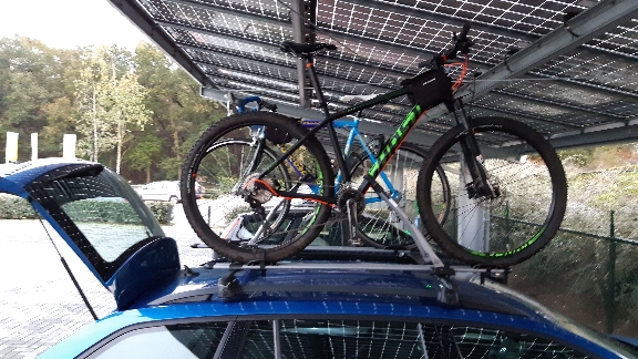

Ik gebruik verschillende. Een kantelbare fietsendrager voor op de trekhaak (idd vanwege de bereikbaarheid van de achterklep). Er zit ALTIJD iets in de kofferbak je toch nodig hebt!
https://www.coolblue.nl/product/298...tm_source=referral&utm_campaign=product-share
En 2 fietsendragers van Thule op de dakdragers (voor als we met de caravan gaan). Niet echt geschikt voor stadsfietsen (bij de mijne) want ik moet ze erop tillen (geen hefsysteem). Mijn MTB en racefiets echter zijn licht genoeg om ze erop te tillen.

Voor de MTB en de caravan heb ik sinds kort ook een dakdrager, omdat we dan al 2 elektrische fietsen op de disseldrager hebben.
