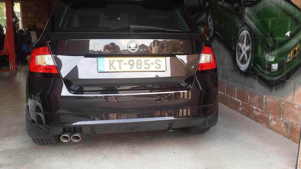

Vorige week begonnen met de uitlaat van de Skoda Fabia.
Weet wel dat de originele uitlaat door midden heb moeten slijpen om deze er uberhaubt er onder uit te halen :banghead:
Kreeg deze niet er onderuit door de starre achteras was geen ruimte.
Om de complete uitlaat er onderuit te halen.
Nieuwe Uitlaat in het midden geprobeerd en gemeten maar daar is dus echt helaas geen ruimte.
Dus hij komt dan nu gewoon van achteren gezien Links een dubbele.
En dan vanaf de Cat 55mm diameter tot achter en daar komt een y stuk met 2 sier stukken van een Ford Fiesta ST.
Aankomende zaterdag zal hij klaar zijn en zal ik foto's plaatsen.:cheer:

En? al fotos :)
Skoda Ramon 83
Bedankt voor de reacties :thumbsup:
wow netjes ook hoor en wat gaat het kosten voor de rapid ????????:D:D:rockon::yeah:
Het is even werk.
Heb dit gemaakt samen met een kameraad.
En maken voor een anders is altijd trikkie omdat het die dag altijd af moet.
En het is wel even wat werk.
Deze uitlaat koste mij aan materiaal van Achter tot aan de cat plus de sierstukken rond de +/- 150,- euro.
Het is wel geen rvs op de sierstukken na.
Hangt in de originele ophangrubbers en zit vast op de voorpijp zoals hij origineel ook vast zit.
Ik denk als dit zo gemaakt zou moeten worden met uren en en verbruikings materiaal zoals gas en lasdraad zal het wel rond de 300 a 350 totaal kosten.
Ik heb bij mij nu wel de compleet het achterste gedeelte vervangen dus heb nu alleen nog maar een cat er tussen.
Moet eerlijk bekennen dat ik gehoopt had dat hij wat minder kabaal maakte.
Maar maybe na het chippen dat hij wat minder geluid produceert.
de gene die het geluid wilt horen kan me een pb sturen. en dan stuur ik je een filmpje door
