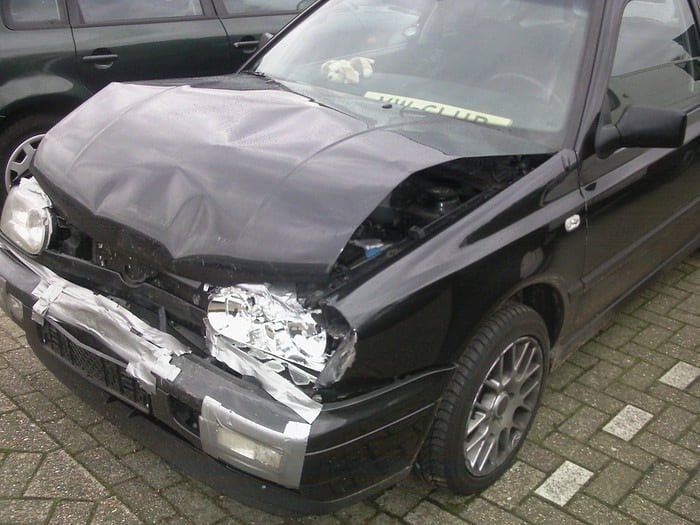

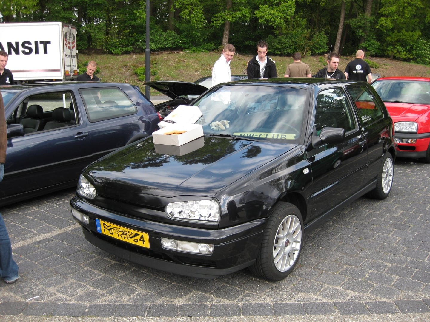

creatief repareren met sloopdelen kan heel goed eigenlijk. zoek eens als je in de gelegenheid bent op sloperijen in Duitsland hebben meestal nette complete schadevrije auto's staan.
ik heb na 2 tikjes binnen 2 weken tijd, van dit:
Dit:
Kunnen maken voor de prijs van 500 euro aan grote onderdelen en 500 aan werkkosten en klein materiaal
ik had toen trouwens ook een aanvaring met suv maar dan een nissan QashQai
