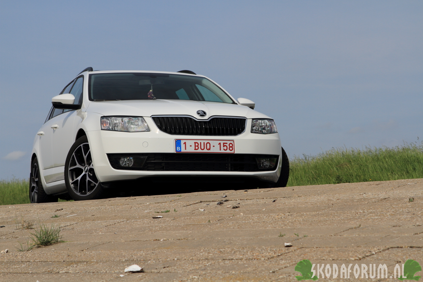

Ik heb voor min of meer hetzelfde dilemma gestaan bij een OIII (weliswaar 17" maar dat doet er niet toe): 7,5J ET 35 of 8J ET 42. Voor de OIII komen met beide ET waades gecombineerd met de velgbreedte de wielen mooi tot bijna tegen de rand van de wielkast zonder aan te lopen.
Ik ben voor de 7.5J ET 35 gegaan omdat daar een 225/17/45 mooi recht op ligt terwijl die op een 8J wat getrokken ligt (wat ik persoonlijk niet zo mooi vind en ook meer risico inhoud voor velgbeschadiging bij parallel in parkeren).
Foto is dus zonder spacers (in Belgie verboden).
Veel succes met de zoektocht

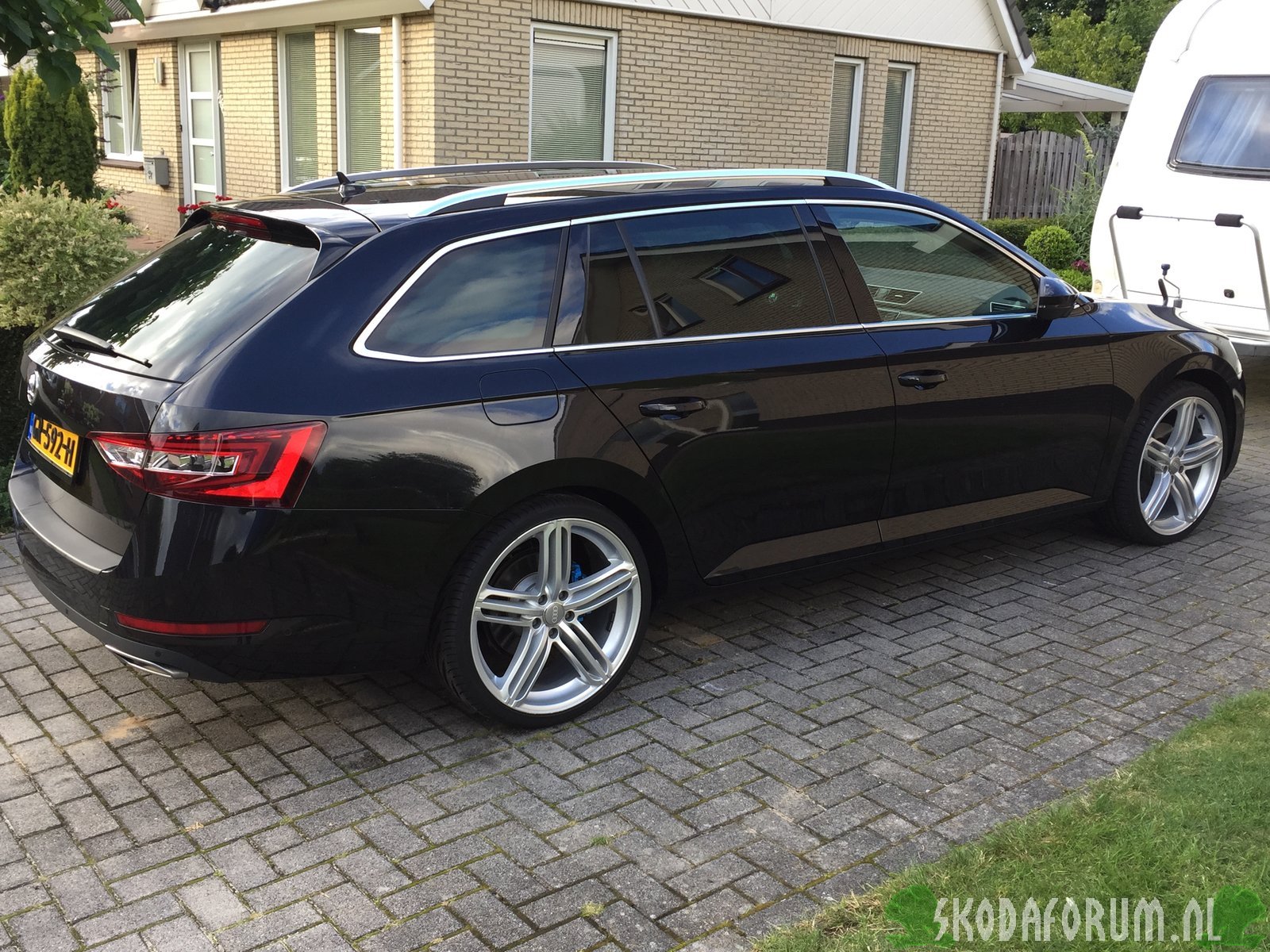

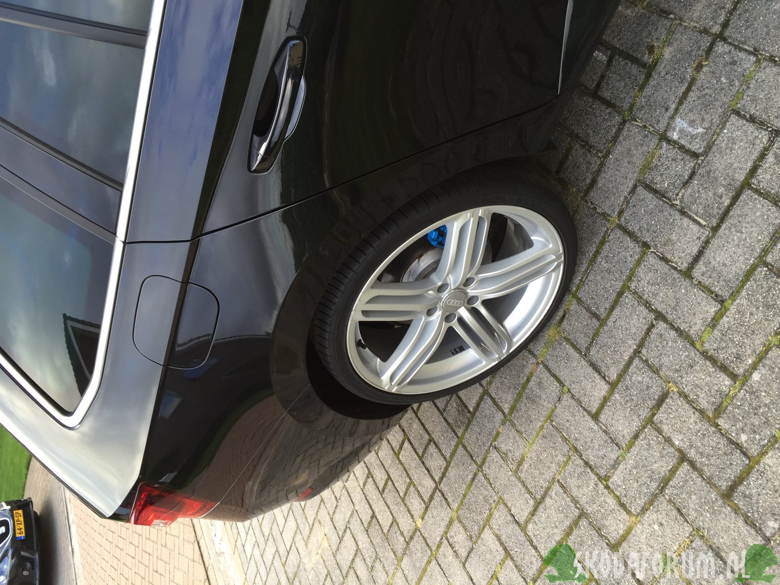

image.jpeg Vanavond 21" 9,5J et 41 gepast onder de S3.
Voor as tussen velg en veerpoot nog 12 mm over dat gaat dus makkelijk.
Voor buitenzijde is het allemaal naadje, ik denk dat je met ET44 en een goed getrokken band wel weg komt.
Achter is geen enkel probleem, kan je zelfs wel naar 10j (durf ik te beweren)
